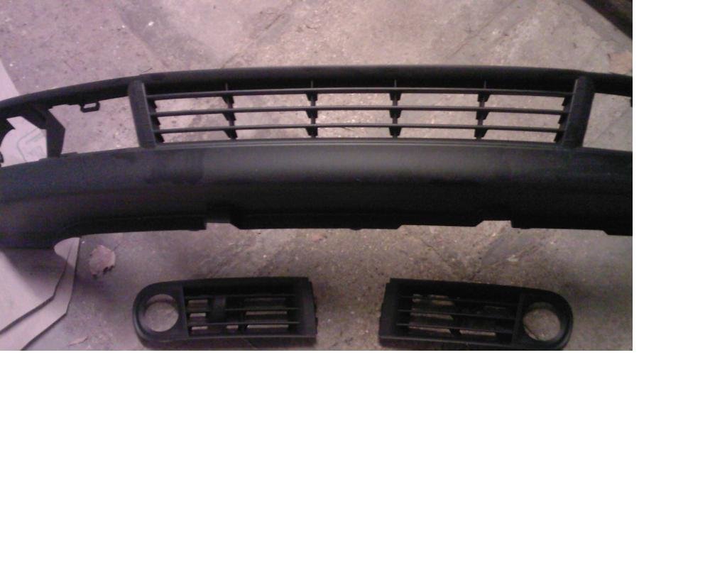

Bonjour, je vends le spoiler avec les grilles si ca interresse quelqu'un le tout est neuf jamais monté car j'ai vendu ma voiture. Par contre je n'ai pas les anti brouillard.
