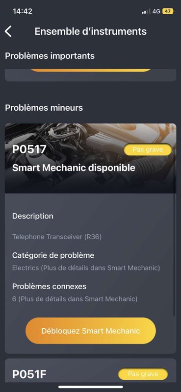

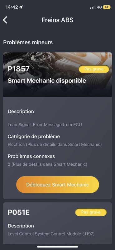

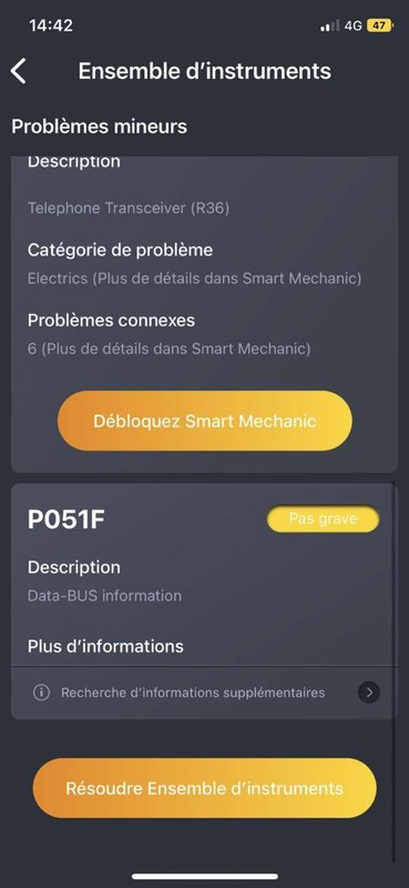

  2. Bonjours à tousse j’ai le même problème à quelque exception c’est que moi ma boîte et en sécurité et je ne sais pas pourquoi les voyants PRNDS son allumer rouge et elle et en 3eme tout le temp je ne sais pas de quoi sa pourrai venir j’ai passer le diag et sa ma sortie quelque erreur mais je ne l’es comprend pas j’espère quelqu’un pourra m’aider merci d’avance 😁😉😉
