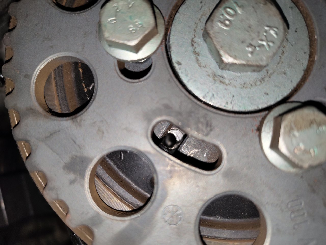

Re-bonjour @le_yoyo_80 J'ai fait la distribution. Tout semble fonctionner correctement. Ma question est la suivante : Depuis toujours, la voiture a du mal à démarrer à chaud. Elle broute, parfois 5 secondes avant de démarrer. A froid, jamais aucun soucis, elle démarre même "trop vite" si je peux dire ça En faisant la distribution hier, j'ai calé la poulie vilbrequin et la poulie arbre à cames. Je n'ai pas désseré les 3 boulons en question. Par contre, j'ai remarqué que la courroie avait déjà été faite une fois, et que ces boulons ne sont pas au milieu des trous oblons (voir photo) Est-ce que le soucis de démarrage à chaud peut venir de là ? Merci d'avance anbanb (désolé pour la photo, c'est la seule que j'ai, et c'était pour caler ma pige...) -

Merci @le_yoyo_80, je vais essayer sans dévisser, dans un premier temps, histoire de ne pas jouer sur le réglage avance-retard Bonne journée ! anbanb -
