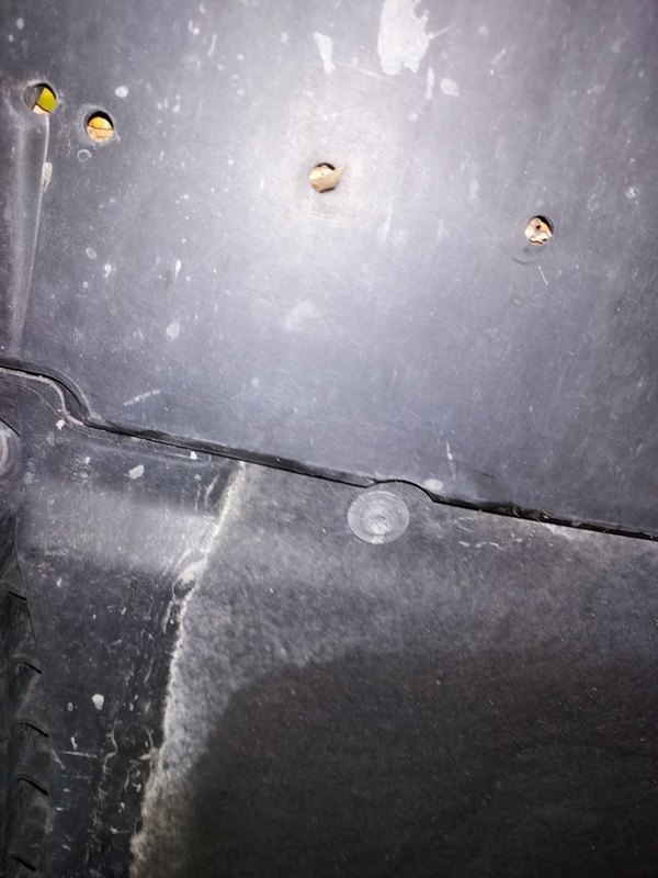

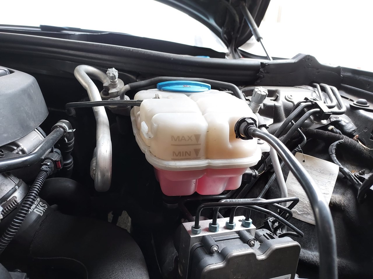

Merci à tous pour vos réponses. Bon, y a un peu d'avancement (j'étais malade entre-temps). Nouvelle alerte de niveau de refroidissement bas avant-hier. J'ai donc rajouté du liquide entre le min et le max (pièce jointe "2022 11 01.jpeg") mais ça a redescendu aujourd'hui (pièce jointe "2022 11 03.jpeg"). J'ai également trouvé une belle flaque côté passager dans le garage (pièce jointe "Flaque garage.jpeg") ainsi que sur le cache (pièces jointes "cache extérieur.jpeg" et "cache intérieur"). J'ai inspecté le réservoir du liquide de refroidissement: pas de traces de fuite aux raccords ni à l'emplacement de la sonde. Existe-t-il un plan (je suis un noobs désolé) du compartiement moteur afin de savoir où effectuer ma recherche? J'ai noté: - raccord banjo du refroidissement du turbo, - durite qui fuit, - la pompe à eau qui fuit, - une fuite au radiateur Je dois encore avoir mes chandelles ainsi que mon cric pneumatique (de mémoire) car je pense qu'il va falloir lever la caisse Merci. P. -
