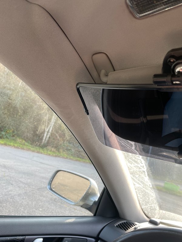

  2. Bonjour, je cherche comment démonter la garniture intérieur de pare brise côté conducteur. J’en ai une nouvelle car celle d’origine a du prendre un coup de tête lol elle est toute écrasée… il y a 2 vis au niveau de la poignée et des clips tout le long mais comme c’est un peu enquillé au niveau du tableau de bord je n’ai pas envie de faire n’importe quoi… si quelqu’un sait quelque chose je suis preneur 🙂 Merci d’avance!
