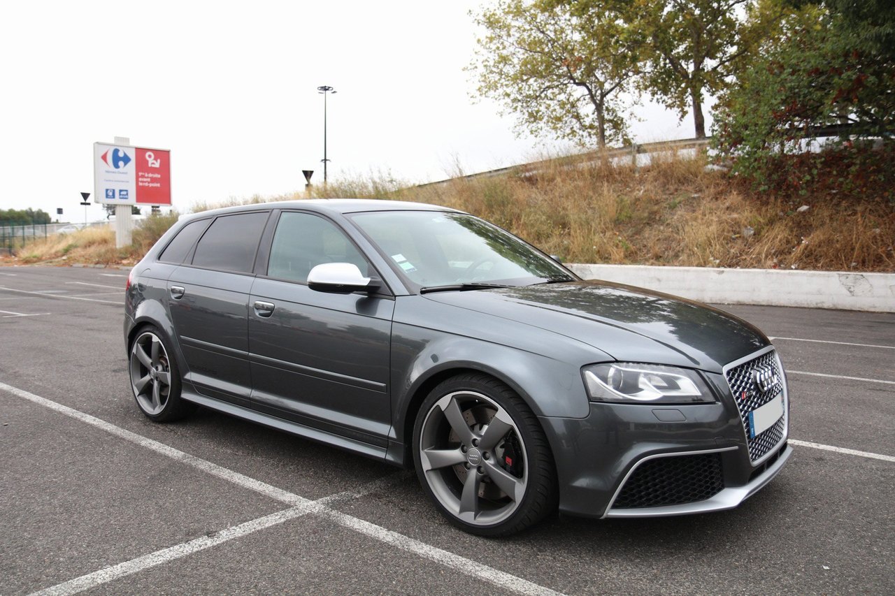

Pseudo : Shiriku Prénom : Adrien Age : 31 ans Localisation (Ville ou Département/Région ou Canton, évitez d'être précis) : Nord Métier/Études : Responsable en Bureau d'études Vos voitures actuelles : Audi RS3 8P Vos anciennes autos : Twingo II GT (1.2 TCE) / Clio 3 RS Des passions : Le sport automobile, Les Nouvelles technologies, La musique Comment avez vous connu ce forum ? En parcourant le web et suivant les différents forums. Pourquoi y êtes vous inscrit ? Je viens d’acquérir ma première Audi, Les forums sont connus pour "regorger" de personnes compétentes. Et puis, il est toujours sympa et intéressant d’échanger avec une communauté. Votre première impression ? Forum regorgeant de sujet abordés pas les différents membres. Le forum est très fournit avec tout un tas d'informations intéressantes. Autres (texte libre)... :
