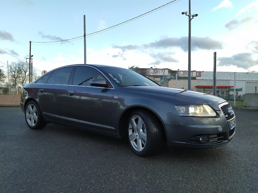

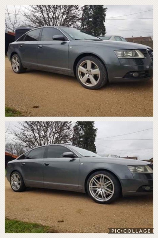

Salut a tous, Voici mon A6, 3.0 TDI du 11/06, acheté a 191.000 kms l'année dernière en Mai. Un vrai plaisir cette voiture En Aout, première panne, 1 amortisseur avant (pneumatique) lâche Décembre, pour Noel, petit cadeau, jantes de RS4 En Janvier, le compresseur pneumatique lache..... la poisse! -
