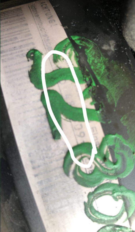

Bonjour, J'ai récupéré une A3 avec 340.000km 1.9 TDI 100cv et je recherche le code moteur car je vais lui faire une énorme remise en forme et notamment changer la courroie de distribution, pompe à eau etc... L'étiquette sur le cache distrib est illisible, c'est un moteur ATD : L'annotation en vert n'est pas de moi :-) Pourriez-vous me dire ou trouver ailleurs sur le véhicule cette information afin de ne pas me tromper dans les pièces ? Merci d'avance pour votre aide. Je vous souhaite un bon week-end.
