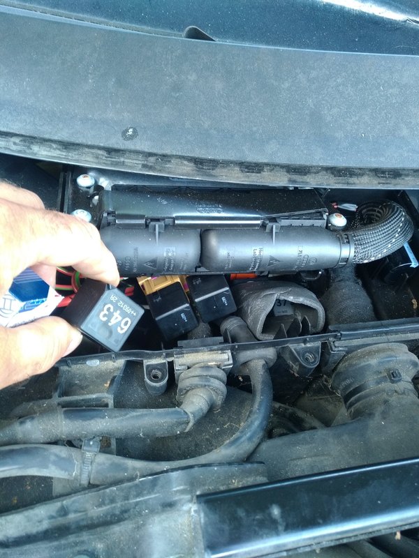

Trop tard elles sont jetés. Le hic c'est que l'arrière ne lève pas non plus. Les amortisseurs sont arrivés montés ;). Et pas de fuite sur la durite. Je vais la relever retirer une roue à la foi et tester. Mais pour le moment le compresseur ne démarre pas. Mais tester avec le Vagcom il fonctionne .... -

Pour info le calculateur testé et le calculateur de correction d'assiette. J'ai changé le relais aussi et vérifié le fusible. tout semble ok. J'ai aussi retiré mis l'option remorquage en disable. voila voila. demain je regarderai pour le paramétrage des suspensions mais j'ai pas trop envie de bidouiller ça et tout faire foirer si c'est pas ça. Si ça ne marche pas je suis bon pour attendre mon retour dans 10 jours et après en octobre Merci à tous -

Tu as pu roulé à ras du sol ? Combien de distance a tu du faire ? Car là je sèche elle reste au sol. Relais changé. Le compresseur 'e démarre pas alors qu'il fonctionnait avant le changement de suspension ... -

Merci je vais devoir la changer par de code sur la batterie. Elle avait bien était changé mais sans la coder. Dite moi je dois changer mon relais de suspension pneumatique mais je l'y perds dans les références. Auriez vous une référence et un site sur lequel l'acheter. Je suis en déménagement et j'ai pas eu le temps de m'en occuper cette semaine. Je m'y attelle semaine prochaine. -

Rouler avec les roues qui touches le passage de roues pas top. Je pense que je vais devoir tester le compresseur et voir le relais comme indiqué par eddie.d On va essayer de voir ça en rentrant ce soir.
