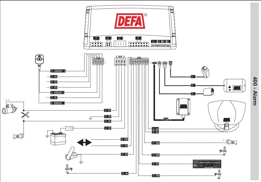

  3. Bonjour, Sur ma voiture j'ai 1 alarme de 2nde monte qui semble ne plus faire grand chose, sirene coupé et demmarage possible avec l alarme en fonction A pars la mise en route d'une LED ya pas grand chose d autre Cest 1 alarme de marque DEFA 401 jai la notice avec 1 schema de cablage La sirene dans le compartiment moteur est toujours la mais le faisceau a été coupé/desactivé. Depuis le moteur jae vois le "reste du cable qui servait a la sirene et 1 contacteur de capot qui rentre dans l abitacle coté conducteur. Coté habitable jai 1 led et 1 espece de "micro" pour les bris de glace au niveau du volant. Et dans la boite a fusible coté conducteur lorsque l on ouvre la porte jai 1 telecommande "filaire" que l'on vois a gauche sur le schéma. Je suppose que la centrale est coté conducteur, comment accéder au dessous de la direction pour essayer de voir si la centrale et dans ce coin la? Merci. Stéphane
