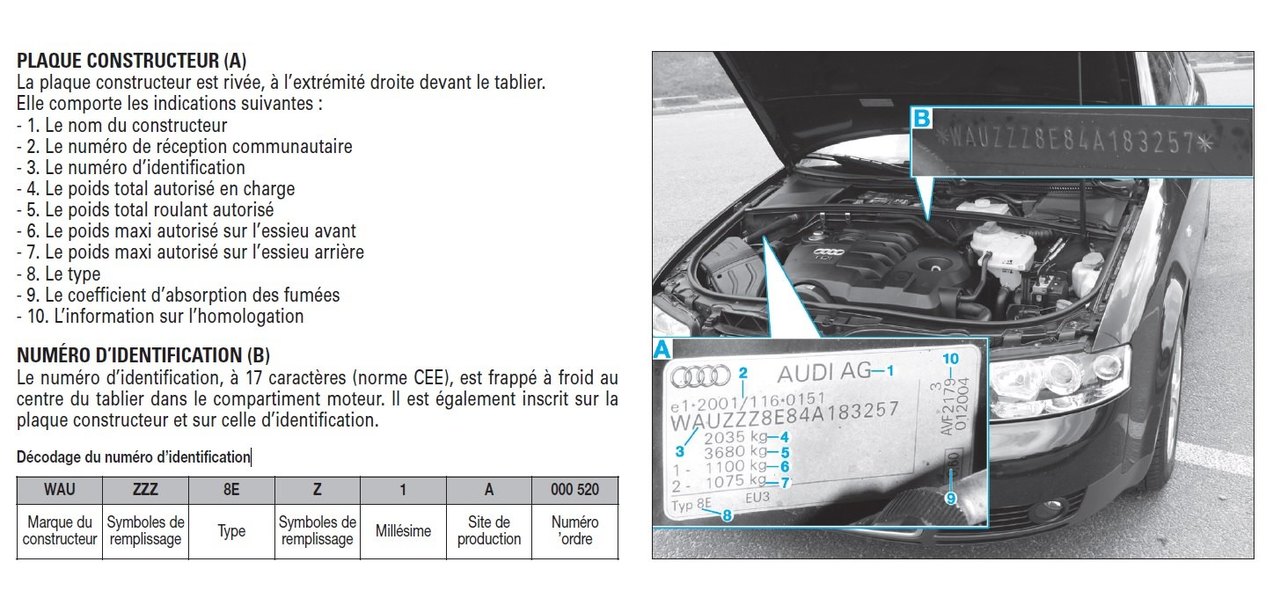

bah en fait ce qui est intéressant c'est qu'avec ce fichier couplé à etka et elsawin tu n'as pas de problème de recherche sur les pièces ou la maintenance car du coup le logiciel ne te propose que ce qui concerne ton véhicule et c'est plutôt cool -
Interprétation vin audi A6
Jeremie31 a répondu à un(e) sujet de SIMOKOVE dans A6 C7 / A6L C7 / allroad C7 - (2011 à 2018)
Après de longue recherche j'ai compris ta requête ! Je ne sais pas si tu as dejà trouvé du coup ? J'ai récupéré l’interprétation de mon vin et c'est vrai que la liste est longue AUDI.pdf -
