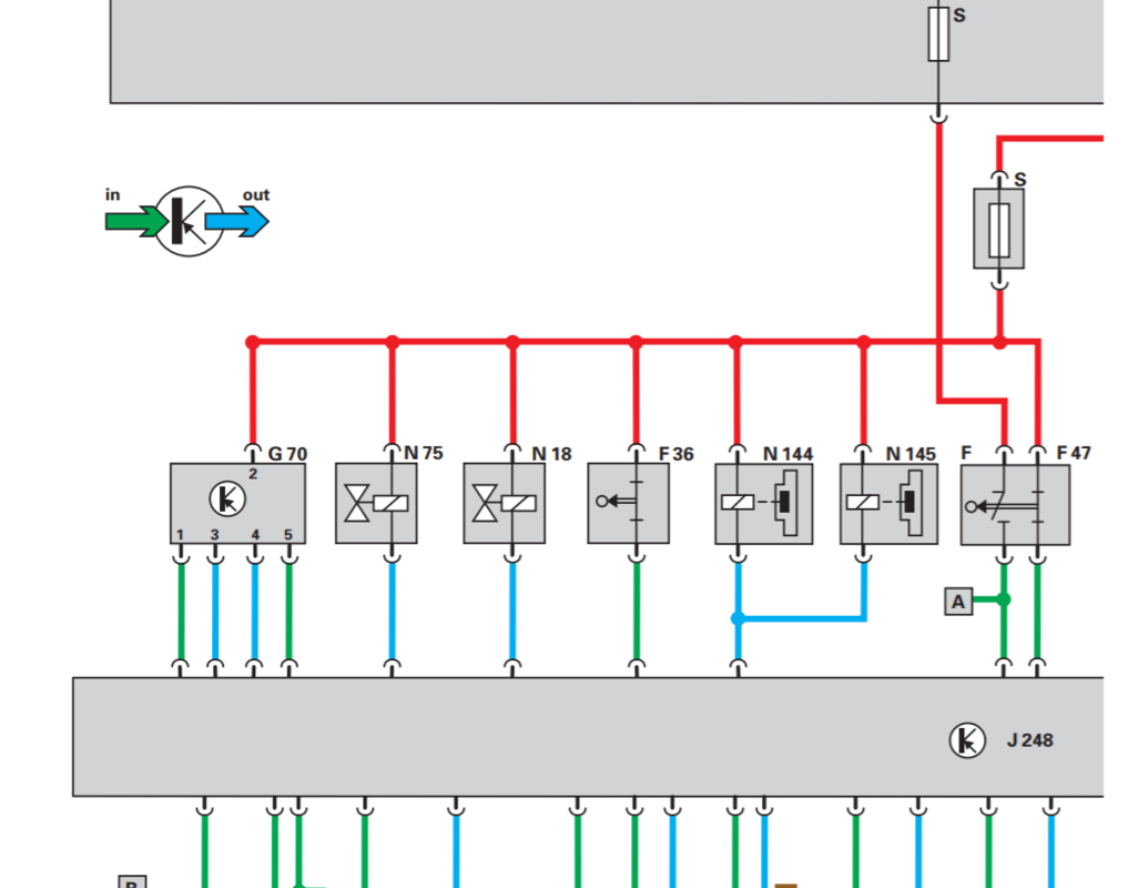

  23. Salut wauzzz j'ai un problème avec ma voiture audi a4 2.5 tdi cabrio j'ai une perte de puissance et j'ai inspecté le câblage du debimetre et sur le files 4 je doit avoir 5v et je n'ai pas et j'ai regardé en sortie calculateur et rien si tu a une idée merci
    1. Afficher les commentaires précedents  2 en plus
    2. WAUZZZ
      WAUZZZ
      Est-ce que le 12V arrive en borne 2 du débitmètre G70 (voir schéma ci dessous issue du V6TDI code AFB) :
    3. Yengel
      Yengel
      Salut oui j'ai bien les 12v mon code moteur bdg je c'est pas si c'est pareille
