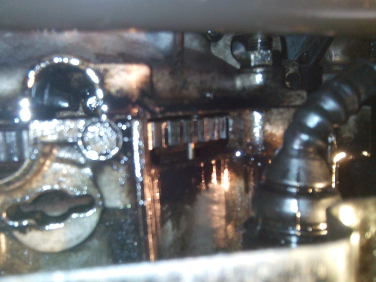

  13. bonjour et merci lorenzo401 , mais la fuite vient bien de l'intérieur , les goutes d'huiles coulent du volant moteur , pas de coté ou dessus , dommage pour moi !
  14. bonjour et merci !!!!!!!!!!!!!!! , mais je t'avoue que je suis quelques peut perdu ! , il me faut impérativement trouver la RTA avant d'envisager le démontage !! pour ce qui est de la pompe , ci je la change , il va de soit que je te la ferait parvenir !! avec grand plaisir ! et gratuitement bien-sûre ! mais a ce sujet , je connait bien une casse près de chez moi , il devrait m'être possible de lui échanger une pompe (je lui et trouvé une voiture a mettre en casse ) aurai-tu une photo de cette pompe ? , voici mon mail pour envois : [email protected] Pour ma part , je pensait a un joint spis sur le moteur !?!? , je n'ai cette voiture que depuis peut de temps , donc impossible de savoir d'où vient la fuite en vérifiant les niveaux , vu ton haut niveau en mécanique peut-être pourrais tu m'indiquer une méthode ? la voiture vient de suisse et je n'ai pas encore tout les papiers pour changer la carte grise , donc impossible de rouler avant environ 20 j , le temps d'avoir tous les justificatifs . Quoi qu'il en soit , MERCI A VOUS pour votre aide ! , je posterai un tuto dé la fin des travaux mais quand ?? sur ce , bonne soirée et bon dimanche a tous cdlt gb
  15. Bonjour a tous et toutes ! je suis gérald b de Cuve HAUTE SAONE et possède depuis peut une Audi a6 c5 2.5 tdi 180 ch quattro 220m km moteur BAU , elle tourne très bien , MAIS , elle fait pipi ! , ce n'est pas une grosse fuite , 2 a 3 goutes par jour qui s'écoule du volant moteur , donc entre moteur et boite, par ma part , je penche pour le joint spie , mais sans certitude , j'attend vaux idées pour vérification ou autre , ci il faut désaccoupler la boite je suis dans le kk ! sans impeu d'aide ! , j'ai déjà changé des embrayages sur mes voitures (alfa 156 2.4 jdt , alfa 2000 et ford) mais ne connais pas Audi , de plus , ce qui n'est pas un mince problème , IMPOSSIBLE DE TROUVER LA RTA !! plus disponible ! J'HACHETE CI VOUS AVEZ ! j'attends donc toutes vaux idées !!! merci d'avance !!! cordialement gb
  16. Bonjour , je vient d'acheter cette voiture audi a6 c5 2004 tdi 2.5 quattro et recherche la revue technique INTROUVABLE ! ci vous avez a vendre , merci d'avance cordialement gérald b
  17. bien bonjour a tous , désolé de venir vers vous pour un problème , mais je ne suis pas mécanicien ! donc voila : j'ai une fuite d'huile sur cette Audi près du volant moteur (voir endroit sur photo ), 2 a 3 goutes par jour , je pence donc a un joint Spie , mais sans aucune certitude ? , une personne a-t-elle déjà eu ce problème ? , a mon avis , il faut désaccoupler la boite ! mais comment !!! impossible de trouver une revue technique ! plus disponible ! (ci vous avez j'achète ) donc toutes l'aide possible sera la bien venu !!! , ci il faut désaccoupler , ce n'est pas un mince travail !! donc , merci d'avance cordialement gérald b
