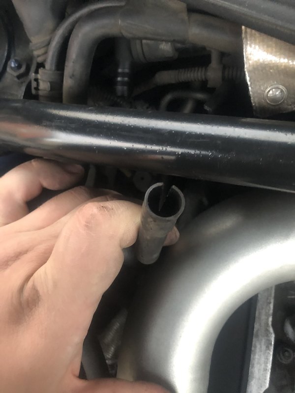

  1. Quelqu’un aurait la référence de cette partie de la durite car je ne trouve que la seconde partie qui est relié au mastervac sur internet.
  2. J’ai re-scotché la partie de la durite pour vérifier que le problème venait bien de cette durite et c’est bien le cas la voiture a l’air de bien fonctionner de nouveau. Maintenant au moins je serai où regarder directement la prochaine fois si le problème se représente. Merci beaucoup au passage pour l’aide ✌️✌️✌️

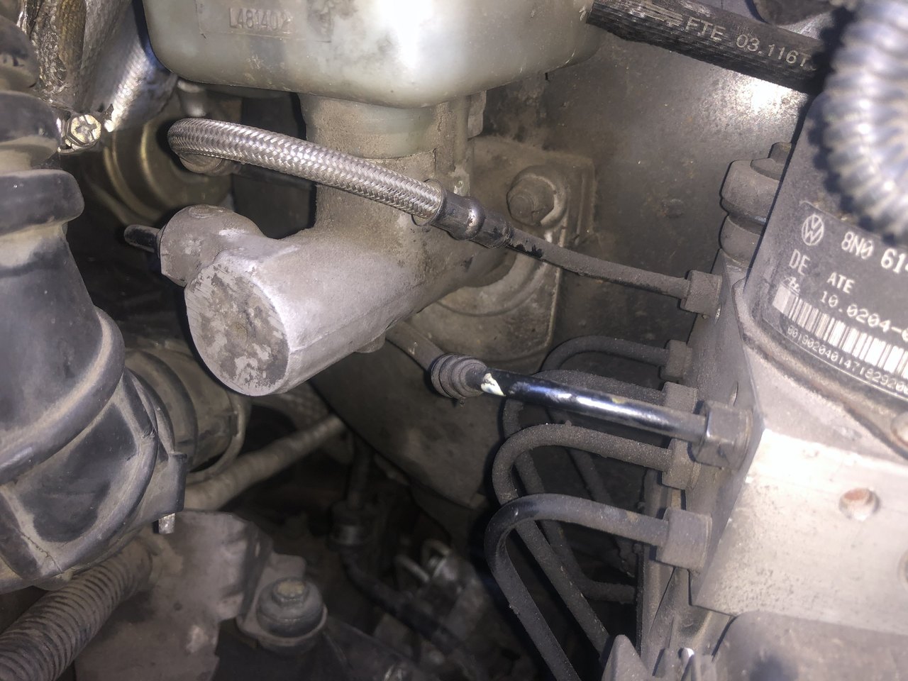

  3. Bon bah enfaite la durite de fissuré est aussi celle qui est connecté au mastervac. Plus qu’à la trouver et la remplacer. En espérant ne pas avoir d’autres mauvaise surprises
  4. Autre point en faisant le tour du moteur je viens de trouvé une durite complètement fissuré et débranché si quelqu’un pouvait me dire à quoi elle sert ?

  6. Je viens de passer quelques minutes (pour pas dire quelques heures) à regarder les différents topics sur le mastervac et les durites associées et j’avoue ne pas avoir réel compris comment le vérifier 🧐🧐🧐. je pense l’avoir localisé j’ai mis la photo de se que je pense être le mastervac dans le message si quelqu’un peut me confirmer que c’est bien cela et m’en dire plus sur comment le vérifier se serait cool. 😇
  7. Merci pour vos retour 🙏🏼
