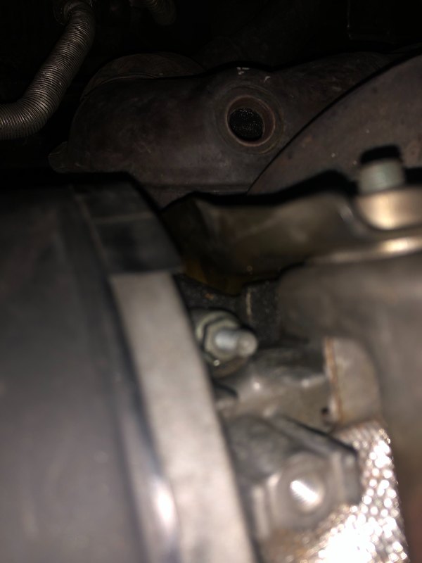

Aujourd’hui changement de la lambda pre-cata d’origine par une universelle Bosch. Du coup j’en profite pour mettre quelques photos du moteur pendant le démontage et le remontage des pièces 😉 -

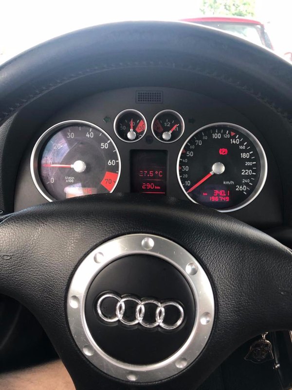

Cela fait un petit moment maintenant que j'étais inscrit sur le forum mais je n'avais jamais prit le temps de présenter ma voiture (et vu que j'ai encore quelque trucs à faire dessus autant poser les questions directement ici ça m'évitera de créer 25 sujets). Du coup let's gooooo. La voiture est de 1999 elle a dépassé les 200 000km de couleur extérieur bleu, cuir noir à l'intérieur (je supportais pas l'intérieur full bleu)et équipé en jante 18 pouces. Elle était à la base full prépa ABT (moteur+chassis) mais maintenant..... il ne reste plus grand chose... moteur qui ne sort pas ces chevaux (je dirais 150-160ch en ressentit alors qu'il était préparé à 265ch) et préparation kit gros frein retirer par la suite. La voiture possède un kit carrosserie (calandre, silencieux et becquet arrière), pareil le kit carrosserie de base contient normalement des parchocs spécifique mais.... la se sont des basiques qui sont dessus. J'ai comme 90% des possesseurs de tt la jauge d'essence qui est dans les nuages et l'écran dans le compteur avec des lignes de pixels manquant. AAAHHH oui j'oubliais le plus important la voiture est rabaissée (faut bien un petit coté kéké tuning). Pas mal de galere me sont arrivé dessus depuis que je l'ai (le 6 aout exactement). Dessus j'ai déjà mis 4 bobines neuves vu qu'elles étaient encore d'origine et une avait lâché (et bien sur j'ai mis des rouges pour continuer avec le coté kéké), 4 bougies neuves (iridiums NGK), mise en place d'un filtre à air sport KN, j'ai retiré un boitier ethanol qui ne servait à rien (la voiture ne démarrait jamais du premier coup, maintenant je dirais que 1/2 elle ne démarre pas du premier coup mais je pense que sa a aussi avoir avec la pompe à air secondaire qui est KO). J'ai aussi changer une des durites de mastervacs (celle qui est branché à la pipe d'admission d'air). Apres y'a eu pas mal d'autres petites réparation mais on ne va pas toutes les lister. J'ai prévu de changer le débitmètre (si les spécialistes de l'interprétation des logs confirment ce que je crois avoir compris), la sonde lambda (qui est déjà chez moi y'a plus qu'à), le filtre à essence, réaliser une révision complète et peut être si besoin, injecteur, pompe à essence et N75 (je pense pas qu'on puisse perdre 70 ch juste à cause d'un débitmètre) Et bien sur vu que les galères ne finissent jamais (sinon c'est pas marrant), j'ai eu la joie de retrouver mon rétro complètement arraché un dimanche matin de bonheur (mais ça c'est les joies du stationnement parisien) On dirait pas comme ça mais je l'aime ma petite TT hein rassurez vous

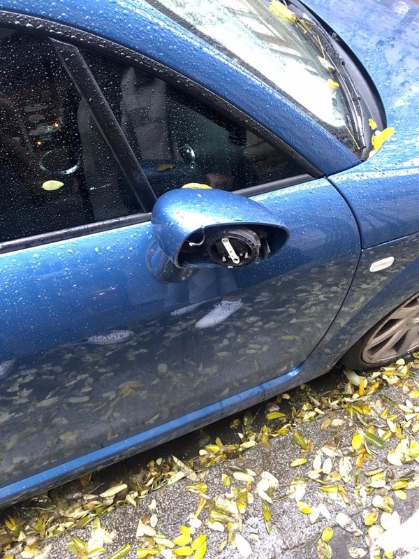

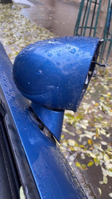

Je verrais mais bon le commodo de réglage des rétro je l’ai payé 65€ chez Audi si je me trompe pas et tu le trouves à 10€ sur autodocs et oscaro (après je préfère acheté chez vw quand les prix sont dans mon budget) -
