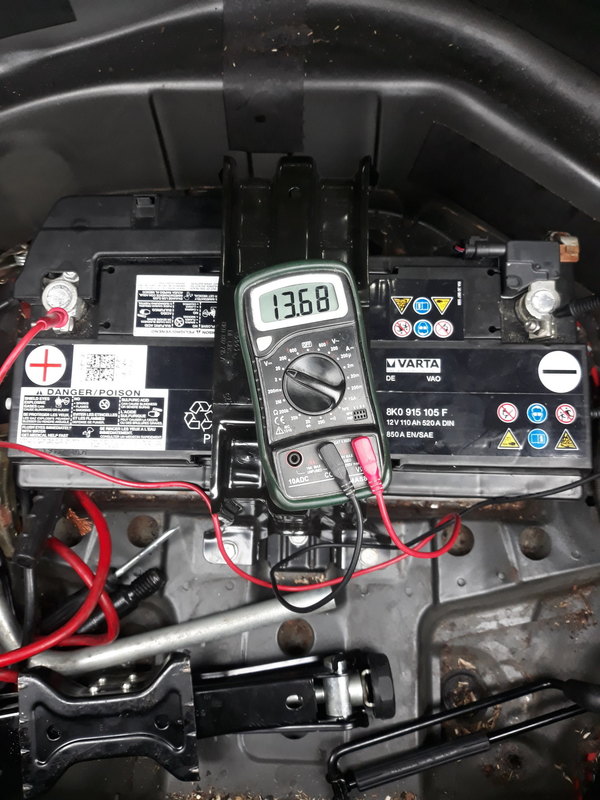

Et voilà, c'était bien l'alternateur... Batterie rechargée en deux temps trois mouvements... Batterie à 70 % => 13.7 V Batterie à 100 % =>13.3 V A ce que j'ai compris, il est normal que l'alternateur n'envoie pas la même tension tout le temps... Merci à vous, maintenant j'ai un petit problème de vitre électriques, je vais de ce pas créer un sujet... -
