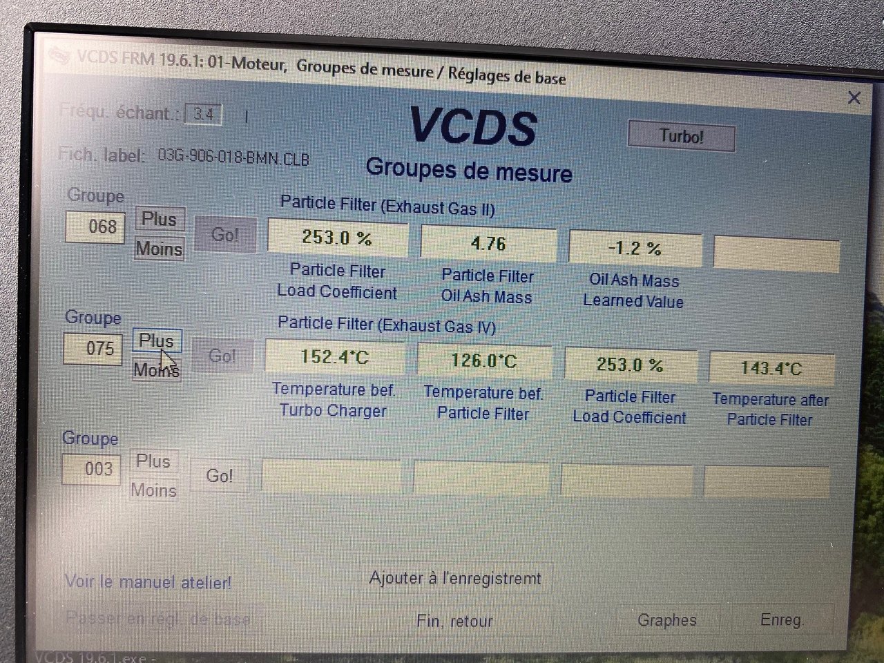

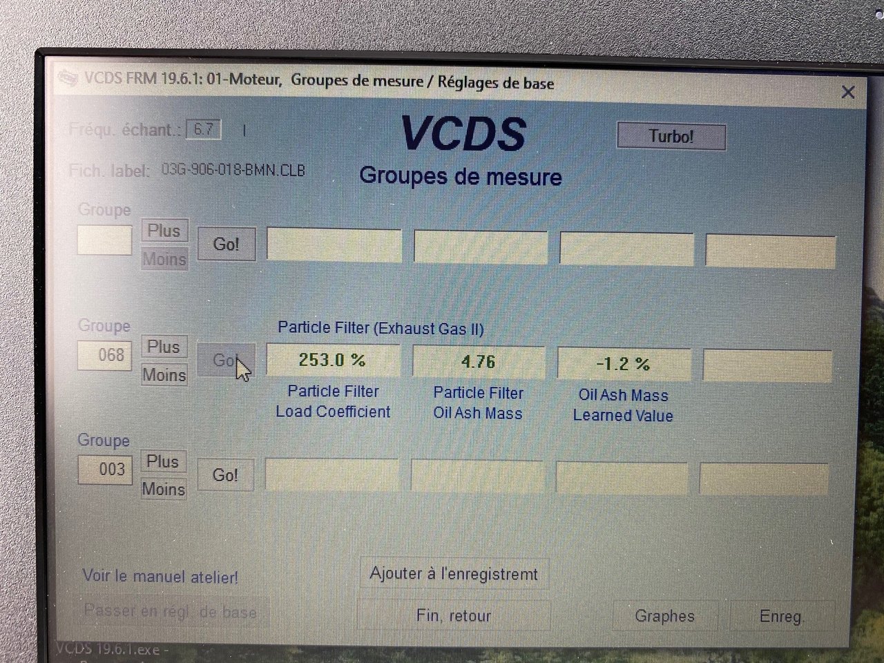

j'ai deja vu cet article hier en faisant des recherches , mais je vois pas ou tu veux revenir . La valeur 108 ne m'a rien donnée , j'ai deja testé ., et la valeur masse de cendres d’huile est marqué 4.76 : Du coup c'est en g ou pourcentage ou ml ? -

bonjour, j'ai fais ce qui est demandé , et j'en ai profiter pour faire un tour sur d'autres point : la dernière photo présente les mesures en appuyant au max sur l’accélérateur a l’arrêt . -

ok merci , des que je fais ca , je te mettrais la photo du coups ces masse de cendre d'huile ne pourront pas être enlevé du FAP ? même on brûlant l'essence a l'intérieur ? -
