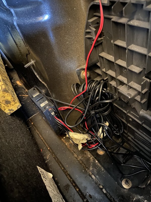

Bonjour, bon, j’ai 2 nouvelles : pour le radar de recul , j’ai démonté le pare choc ce week end , et je me suis aperçu que les 4 fiches des capteurs étaient débranché de leur boîtier , j’ai tout rebranche et change le sens du boîtier de façon qu’ils restent fixe, et tout fonctionne comme avant . J’ai même essayé de trouver la réf VW mais y a rien , je pense que ces capteurs ne sont pas d’origine . pour le témoin de l’huile , j’ai ouvert le bouchon d’huile , et la pression ne m’a que pas , du coup je ne pense pas que c’est la pompe à huile ou son axe . reste le souci de l’ESP toujours , si quelqu’un trouve la méthode , je suis preneur .
