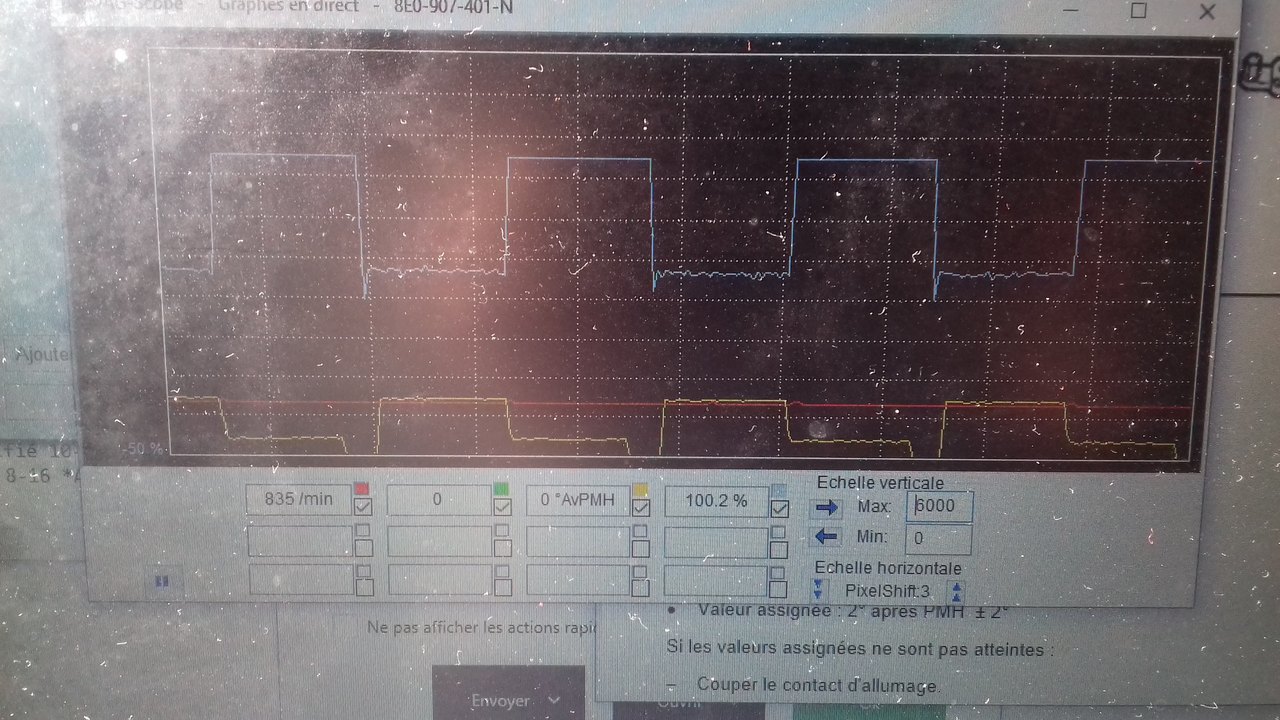

Bonjour, Suite au changement de courroie crantée, ce code défaut est apparu : 00550 - Régulation du début d ́injection 17-00 - Différence de régulation J'ai donc fait chauffé le moteur. Dans le bloc de valeurs de mesure, « Fonction 08 » voici ce que j'ai relevé : 09:43:59 Groupe 001: Quantité injectée 719 /min Régime moteur 740-840 tr/min 9.1 mg/tps Quantité injectée 3.0-8.0 25.8°KW Durée electrov régu débit 15-25*Vil 85.8°C Temp. liqu. refr. 85-105*C 09:43:59 Groupe 004: Début de l'injection - Pleine charge-4000tr/min-85*C 696 /min Régime moteur 3800-4200 tr/min 2.4 °ApPMH Début spécifié 10-14 *AvPMH 4.6 °AvPMH Début réel 8-16 *AvPMH 100.2 % Soup. av. inj. Je suis donc au ralenti quand je fais ça. D'après ce que je comprends, les valeurs indiquées à la fin des lignes (qua l'ai mises en violet) sont les préconisation, mais il faut donc être à 4000 tr/min pour vois si les réglages sont bon ? Dans le document fourni par Bigbob (ici :https://forums.audipassion.com/topic/219971-audi-v6-25-tdi-163cv-bdg-début-dinjection-contrôle-dynamique-et-réglage/), que je remercie, il est écrit qu'il faut ensuite aller dans réglage de base « Fonction 04 », groupe d'affichage 04, moteur au ralenti. Mais quand je fais ça, les valeurs varient sans que je ne touche rien. J'ai fait une photo du graphique que je mets ci-dessous. Du coup, je ne sais pas ce que je dois faire. Merci pour votre aide.
