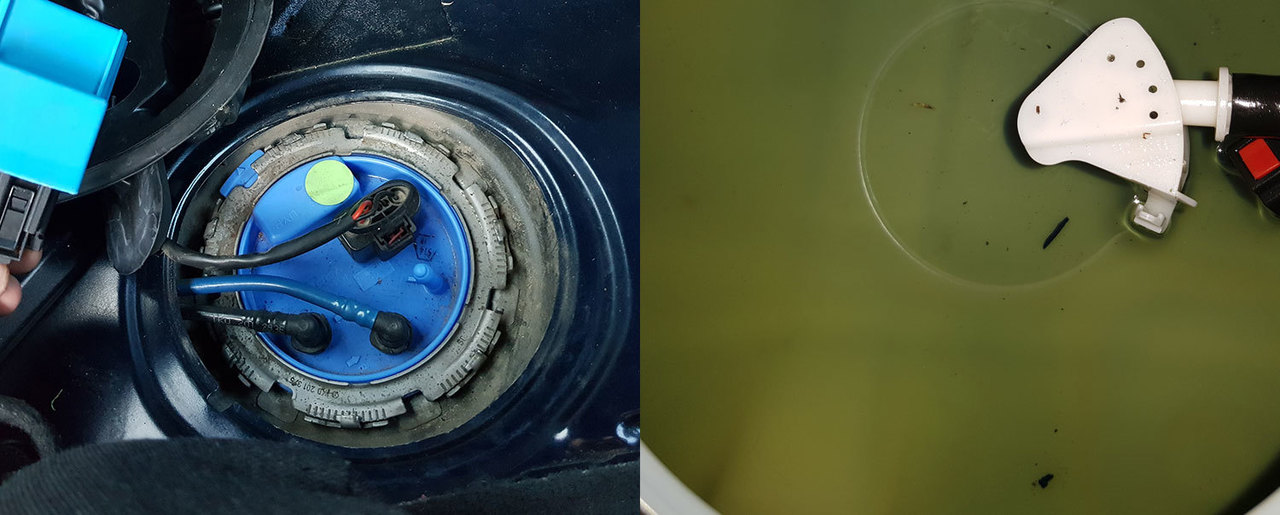

[Problème] S3 8p baisse de pression d'essence pleine charge
autokisscool a répondu à un(e) sujet de autokisscool dans Mécanique
Suite ... Je viens de changer la pompe HP Hitachi d'origine par une LOBA, nettoyer mon réservoir, la crépine, changer le filtre à essence. Il y avait des dépôts noirs, mais très peu. Test à l'instant ... même soucis. Je viens de commander un capteur de pression nouvelle génération 06E 906 051K à la place de mon vieux 06E 906 051E. A suivre ... -

[Autokisscool] S3 8p 2007 bleu moro
autokisscool a répondu à un(e) sujet de autokisscool dans S3 8P / S3 8PA Sportback - (2006 à 2012)
Bonjour, Quelques news de la bestiole Elle a eu droit ces derniers jours à : - Changement du filtre à essence, quelques résidus noirs. - Nettoyage et contrôle de la pompe basse pression, quelques résidus noirs dans les tuyaux, filtre de pompe rien, impeccable. - Réorientation de l'admission Ramair, pour un meilleur débit d'air. Pour la pluie ça ne craint pas, les gouttes seront sèches avant d'arriver au turbo ! lol (j'ai testé sur d'autres véhicules) - Remise en place du cache moteur pour un meilleur aspect de ce moteur qui parait assez "bidouillé" sans son cache. Adaptation d'un pare chaleur supplémentaire sur le cache. - Nettoyage complet et traitement des cuirs - Commande d'un DVD navigation original plus récent (2018 contre 2007). J'ai un 2020 sur l'ordi mais après renseignement sur les copies gravées, je ne le mettrai pas, ça abîme la lentille et bloque le poste à court ou long terme. - Déblocage de l'éjection du CD navigation sous VCDS. - J'ai enlevé le module bluetooth de seconde monte, qui ne me servait à rien car trop peu pratique à enclencher et qui claquait dans la boite à gants. Install derrière le poste plus propre. - Nettoyage et polish total de la carrosserie avec matériel et produits adéquats. - Changement du tour de calandre chrome qui était cassé à un endroit par un tour chrome de audi A3 8p ...... mais ça n'est pas rentré, 0.5cm plus haut, fixations pas aux bons endroits. J'ai dû adapter le tout et redécouper, bref c'est temporaire en attendant une calandre S3 8p de 2007 (très dur à trouver) - Changement du joint de l'échangeur vers le turbo. Après quelques tests, la s3 est plus coupleuse à bas régime et ne donne quasi plus de micro coupures entre 3 et 4000 tours, il faut avoir l'oreille et s'y attendre pour les sentir. Quelqu'un de lambda ne verrai rien. Je pense que c'est le nouveau filtre à essence et le nettoyage des tuyaux de la pompe basse pression qui fait qu'elle reçoit + d'essence et du coup fonctionne bien à 95%. J'ai quand même commandé une pompe haute pression LOBA, avec son ressort mieux adapté, je l'ai préférée à un kit sur pompe d'origine qui force d'après moi un peu + sur la came et donc use bien plus vite anormalement le cam follower. Je pense qu'après ça, il n'y aura plus aucune micro coupure entre 3000 et 4000 puisqu'elle aura l'essence qui lui manque actuellement d'après mes mesures. -

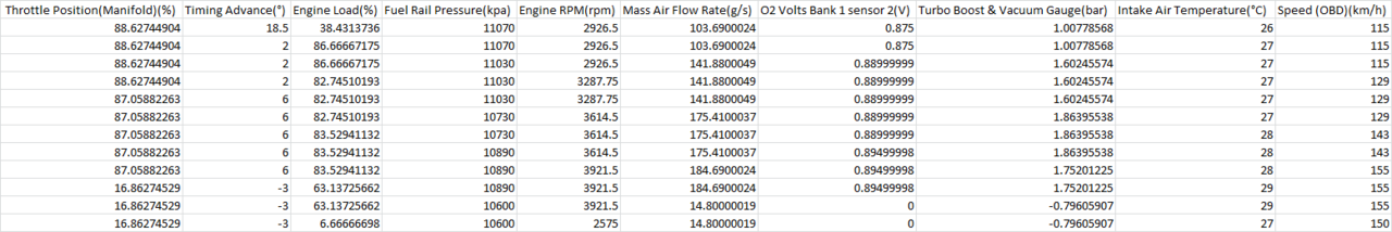

Salut, Merci de t'intéresser à mon cas Les logs sont avec Torque Pro sur un téléphone / OBD2 Wifi, VCDS est sur mon ordi portable qui n'a plus de batterie et je n'ai pas d'adaptateur allume cigare. Le nom de colonnes c'est moi, j'ai renommé en Français pour que ça soit plus compréhensible. Nulle part j'ai dit avoir changé les éléments internes de la pompe, tout est d'origine. La pleine charge c'est 87, 88% de la pédale enfoncée, régime moteur ce sont les tours/minutes 1ère colonne. Quand à la basse pression, il faut que je regarde si on peut la sélectionner sur Torque Pro. La lambda il est net que les valeurs seront trop pauvres vu la pression dans le rail, j'avais sélectionné "O2 Volts Bank 1 sensor 2(V)" dans Torque Pro mais ça n'a pas affiché de valeurs, il faut que je teste un autre paramètre. (test après le confinement) Pour la pompe Loba, je pense que c'est mieux que juste un changement d'internes car : - Nouveau capteur basse pression. - Ressort adapté qui ne va pas être trop dur et venir faire frotter de trop le poussoir de la pompe HP contre l'arbre à came. Avec un kit, on voit que ça allonge le ressort d'origine. Pour la reprog, forcément si on remet d'origine tout fonctionnera impeccable puisque le problème est au delà de 1 bar de pression. Pour moi, j'en déduis 2 choses : - Possibilité de capteur G410 défaillant - Pompe d'origine usée (136000 kms), à remplacer du coup par une loba qui enverra + de pression d'essence, normal à ce stade de préparation. ps: Je viens de voir que le capteur G410 n'est pas livré avec une pompe loba !! Vu le prix de la pompe c'est dingue ... ps2 : La pompe basse pression est soit disant neuve d'après l'ex propriétaire, car une gestion ETHANOL lui avait grillée. -
Un défaut est apparu dans VCDS. P0087 Fuel Rail/System Pressure Too Low A 4800 tours. ....... mais bon ça on le savait déjà, ça confirme juste mes mesures d'avant. Je suis sur le point de craquer pour une pompe HP loba, retenez-moi vite !! Heureusement qu'on est en confinement et que je n'utilise plus la S3, donc je fais trainer. J'ai commandé un filtre à essence neuf déjà, c'est moins cher !. -
autokisscool a posté un sujet dans Mécanique
Bonjour, Je m'explique, vous allez me dire si ma déduction est bonne ... J'ai actuellement une Audi S3 8p de 2007 avec ligne 76mm, reprogrammation, grosse admission. Depuis que je l'ai (1 mois), j'ai des micro ratées de 3000 à 5000 tours en pleine charge, c'est à dire pédale à 100% enfoncée sur ces régimes ! Du coup j'ai changé la valve PCV, la dump valve par une à piston et le piston de la pompe haute pression, ainsi que son joint. Ca n'a rien changé. Quand les micros coupures apparaissent, j'entends sous le capot près de la pompe HP (qui est d'origine), un espèce de petit "psssst, pssst, pssssst" intermitent, comme un peu un tourniquet d'arrosage de gazon. J'ai vérifié toutes mes durites, aucune fuite, pas de fente non plus sur la pompe HP. J'ai fais des logs que voici : Quand on appuie à fond la pression dans la rampe baisse à 50 bars au lieu des 110 bars maxi. A fond = 88% pédale et non 100%, sans appuyer = 17% et non 0%, là aussi bizarre mais bon même en recalibrant le papillon sur VCDS ça reste à cette valeur. Ma conclusion est que ma pompe d'origine ne suit pas la pression demandée à pleine charge ? Donc changement de pompe HP ? Vu le prix et les micro coupures (vraiment très faibles) ........ pour une S3 qui marche vraiment pas mal déjà comme ça, je ne veux pas me tromper et jeter autant d'argent par les fenêtres si ce n'est finalement pas la pompe HP mais un simple tuyau "encombré". J'ai lu qu'à ce niveau de prépa, une pompe HP renforcée est de toutes façons essentielle. Sauf que je ne suis pas obligé d'appuyer à fond non plus, car en appuyant progressivement elle fonctionne très bien et délivre 110 bars qui ont l'air de suffire sans donner de micro ratées. Merci pour vos lumières
