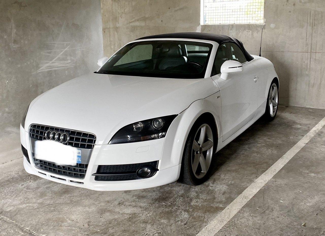

  6. Bonjour et très bonne année 2020 à tous !!! Voila donc pour ma présentation, accompagnée d'une photo - Antho - Ile de la Réunion - Comptabilité - Audi TT TFSI 200 roadster de 2010 - Saxo vts, 206 rc, nissan 370z - L'automobile, le foot - Comment avez vous connu ce forum ? Google's my friend. - Partager et m'inspirer de l'expérience de chacun - Forum très utile pour mes 1ers soucis avec ma audi A très bientôt !!!!!
