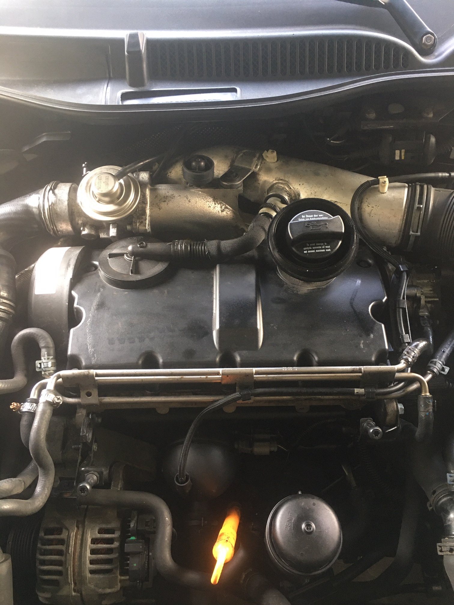

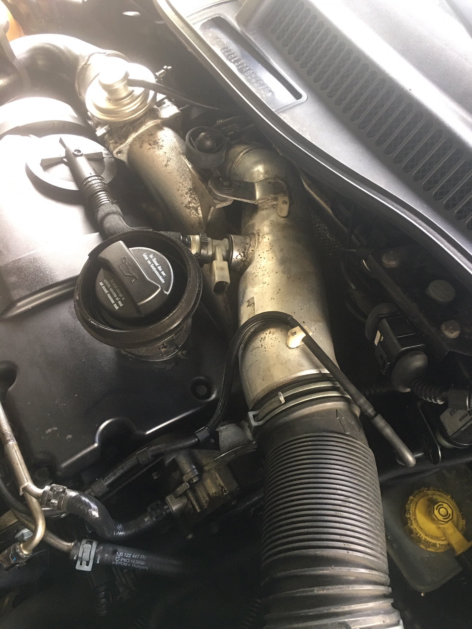

Bonjour, Merci pour vos conseils et vos mises en gardent. Par contre, voici des photos du moteur cela est un peu compliqué à vérifier sans faire pas mal de démontage pas juste en retirant le conduis d'arrivé d'air ... -

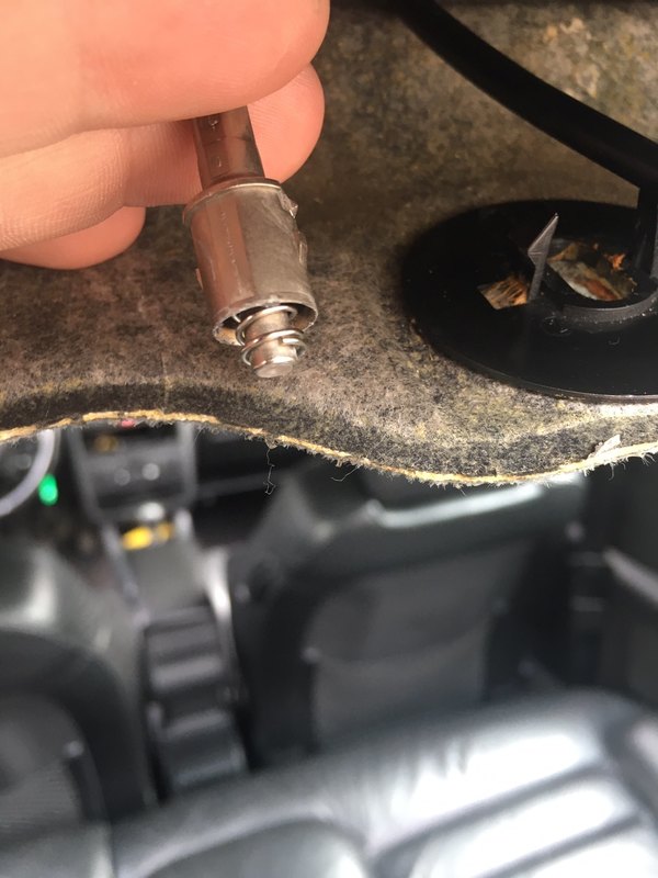

Bonjour easc81, Ok et non je n'arrive pas a la débloquer une fois la banquette en position normale. Pourtant, j'ai démonté la banquette et l'enrouleur pour y pulvériser du lubrifiant au silicone et quand j'actionne les engrenages elle se déroule etc mais une fois remonté le tout plus rien ne fonctionne ... -

Bonjour, Alors je ne sais pas si ce sujet est déjà traité mais je n'en est pas trouvé donc je demande ... Donc j'ai un bruit bizarre à froid quand je démarre le moteur, on dirait un bruit "d'engrenage" qui viens de derrière le moteur ou d'en dessous mais plutôt à l’arrière ... Tout ce qui est distribution courroies et galets tendeur à était changés et j'ai même remplacé l'électrovanne N75 croyant que celle-ci était défectueuse. Par contre, ce bruit est toujours présent au démarrage et ralenti et il me semble qu'il disparait en roulant ou quand j’accélère ... Quelqu'un a-t-il une idée ? Merci.

Bonjour easc81, Merci pour la précision mais même en position normale la ceinture ne fonctionne pas ... Quel relation il y a entre le faite que la banquette soit en position et la ceinture ? Il y a un loquet ou autre ? Merci. -

Bonjour, Alors je viens d'arriver sur le forum avec quelques soucis dans la rénovation d'une audi a3 8l et parmi ces soucis celui de la ceinture arrière qui bloque aussi ... JWEST, tu dits que si le dossier n'ai pas en position bloqué la ceinture reste bloqué, tu peux m'expliquer stp ? Car j'ai démonté la banquette complétement tout dégarnie et ouvert l'enrouleur. Quand je joue avec la bille les engrenage etc tout fonctionne on va dire 1 fois sur 2 (juste une fois suffit pour le contrôle technique ...) mais au remontage ça reste bloqué. Tu explique que c'est en relation avec le blocage de la banquette mais je n'arrive pas à voir ou cela bloque ... Par avance merci à toi. -

Bonjour, Alors je profite de ce post pour vous demander votre avis ... Je rénove une Audi a3 8l 130cv de 2002. Elle fessait un espèce de bruit d'engrenage qui venait il me semble de derrière le moteur et sur des conseils de "mécanos" j'ai fais remplacer électrovanne du turbo. Malgré cela le bruit est toujours présent surtout a froid, quand la voiture démarre. Le bruit disparait que j’accélère un peu mais quand je la laisse au ralenti quelque minutes le bruit reviens. J'ai l'impression de l'entendre plus en dessous de la voiture mais il faudrait la mettre sur un pont pour vraiment entendre d’où viens le bruit ... Avez-vous des pistes ou m'indiquer un sujet qui traite de ce problème ? Merci à vous tous.
