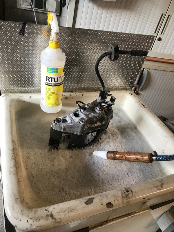

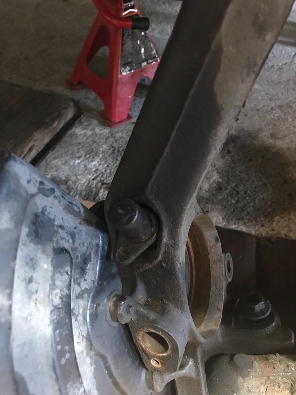

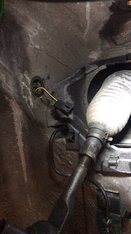

Ça y est j’ai réussi à tomber mon capteur donc pour le sortir il faut aller déconnecter derrière le presse étoupe dans l’aile tout simplement 👌 On attaque le nettoyage, tu me fait un peu peur avec la mesure des angles la ^^ je suis en plein dessus sur les cardans, je voulais voir comment les réviser ou les changer les joints sont hs… Quelle misère les vis de tête d’amortisseurs 😳 Oui tkt tout sera remonté dans les règles 👍 en parlant de ça tu a les couples de serrages ? je suis preneur pour les réf de kit également. je suis parti là dessus pour le moment -

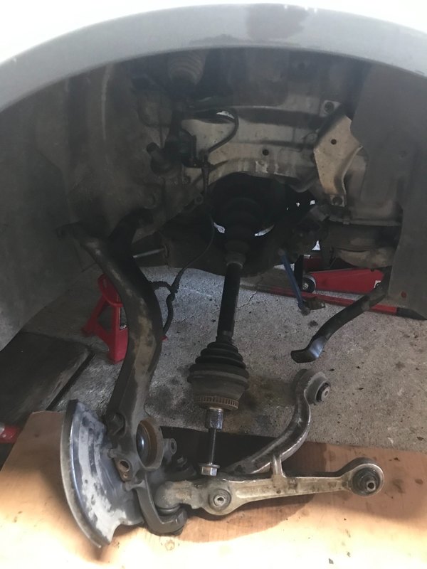

Bonjour à tous après avoir eut un problème de fuite sur mon amortisseur avant droit, je me lance dans le démontage complet du train avant, remplacement de tout ce qui est fatigué, la liste va être longue et la facture salée ^^ je suis preneur de toutes vos remarques ou avis je bloque sur le démontage des capteur abs, impossible de sortir le capteur par la lumière du jambage porte moyeu, et pas de connecteur pour juste laissé passer le câble. je veux faire mes roulements et la impossible d'aller à la presse -

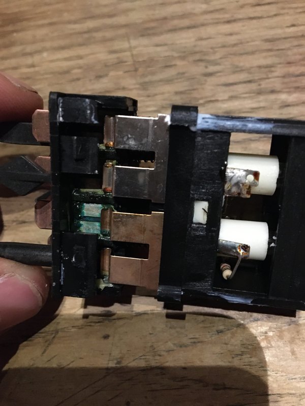

Je n'ai pas encore été demander chez audi, après ça ne se démonte pas malheureusement c'est riveter. Pour l'instant ça fonctionnera comme ça, on va passer au remontage de la face avant et à la revision mécanique. il faut aussi que je tombe l'intermédiaire pour réparer une fuite sur l'échappement. Remplacement des filtres et des différents fluides. Pas sur que j'aurais le temps de faire les huiles de pont et de boite... sur le pont avant c'est l'huile de boite je suppose ? -

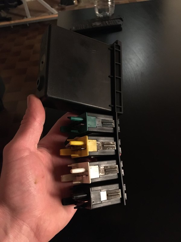

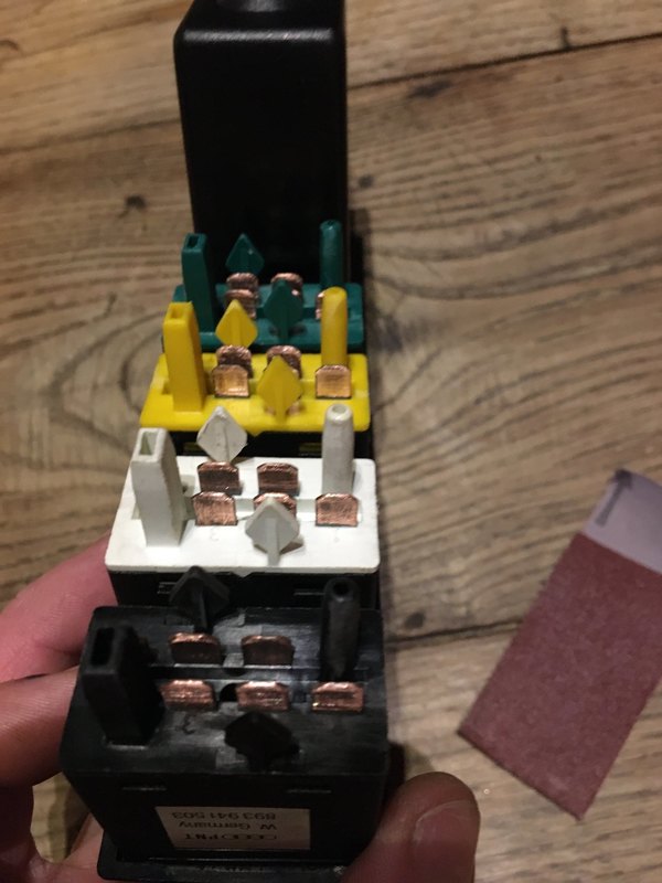

Oui les ampoules sont changées le remontage de l’intérieur est fini 👍 tout marche, le voltmètre est remplacé, le comodo est bien fatigué, je l’ai démonté pour le nettoyer mais les pleins phares ne marchent plus, juste en appel de phare. Quelqu’un en a déjà changer ? -

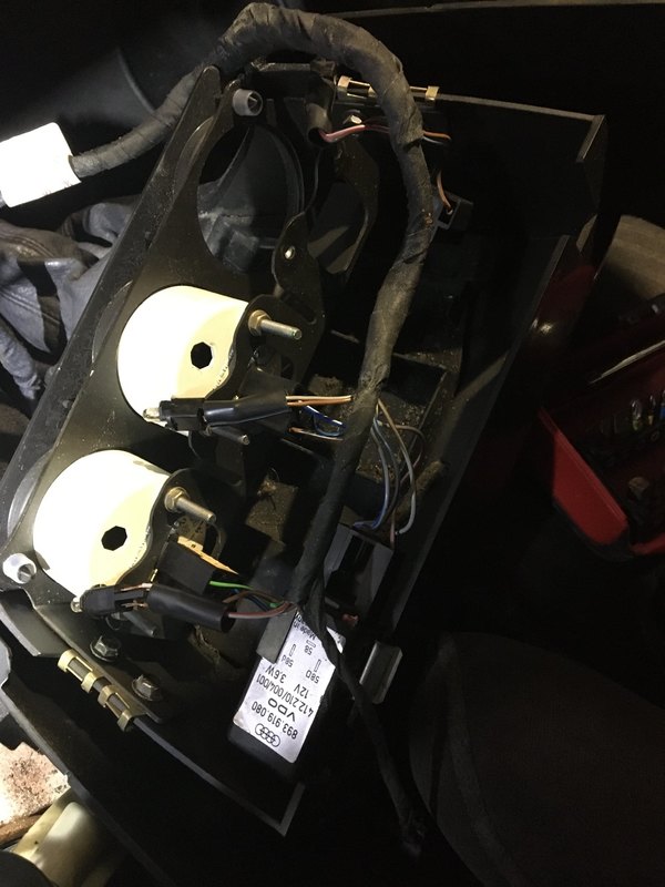

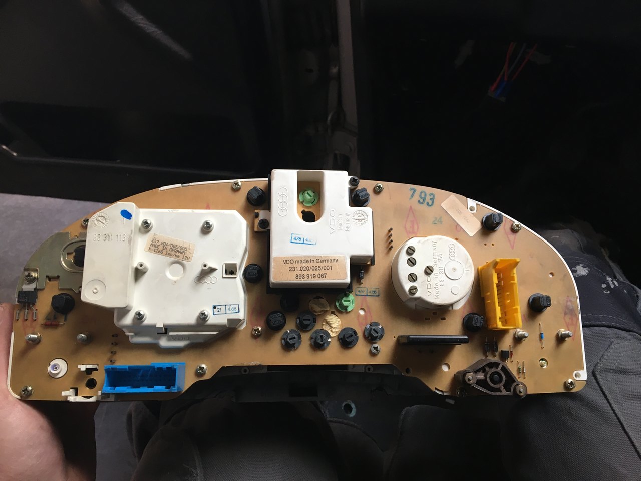

Bon tout fonctionne enfin, installation de relais pour les codes et les phares avec pilotage depuis la plaque à bouton, le comodo n’a pas aimer les 110w depuis 89 😅 les essuie glaces et les vitres fonctionnent on passe au reste de l’électricité à savoir les différents boutons rétroeclairer et le jeu de mano qui a besoin d’un bon coup de jeune, déjà le voltmètre est hs, son remplaçant arrive 👍, pas de lumière sur les mano, apparemment ça viendrais de ce relais je vais devoir me pencher dessus. Le compte tour ne fonctionnais plus après démontage et reprise des soudures par un ami tout est ok 👌, ça vieilli vraiment mal 😩 la suite a suivre -

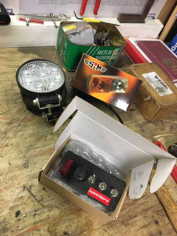

Il ne servira plus du coup, la clé restera juste pour éviter le bloquage du volant, le gros coupe circuit sera le général, ensuite les interrupteurs auxiliaires pour les différentes alim. Et le bouton poussoir pour le lancement démarreur. Il me reste juste à repérer les dernières alimentation, les rouges de grosses sections sont les + permanent le Noir et rouge la bobine du demarreur le noir et le bleu ponté sont une alim après contact le reste pas encore vérifier mais déjà ça démarre et ça coupe 😁 -

Reprise du projet avec objectif sortie glace sur le circuit de flaine fin janvier . Suite à un accrochage là face avant est hs, on va donc réaliser un pare-buffle et poser un éclairage led pour voir comme en plein jour 🤩 le neiman est mort donc j’ai commander une plaque à bouton pour l’enlever, il me reste des fils à identifier... le contact est ok. Le moteur démarre mais je n’ai pas toutes les fonctionnalités (essuie glace, lève vitres, rétroviseurs, compte tours...) a suivre du coup si quelqu’un sait à quoi correspond les fils qui me reste à brancher je suis preneur -
