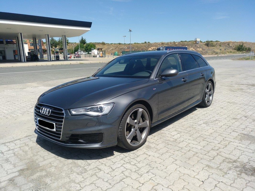

  6. Je n'ai pas essayé. Je le ferais si je savais à 100% qu'avec cette version (P3634), la voiture Android fonctionne si je devais passer par le concessionnaire et payer plus de $$$. À propos, je ne parle ni n’écris en français, j’utilise google traslator jajajajjaaja

  9. Bon Je m'appelle Eduardo (foreroadicto). Je suis espagnol alors pardonnez mon français et anglais. Je me suis inscrit pour partager avec vous tout ce que je peux sur les forums espagnols et apprendre de vous. Je présente mon A6 C7 Avant (2015) 272cv Quattro STronic. J'espère que ça vous plait. Hi. My name is Eduardo (foreroadicto). I am Spanish so forgive my French and English. I have registered to share with you everything I can about the Spanish forums and learn from you. I present my A6 C7 Avant (2015) 272cv Quattro STronic. I hope you like it.
