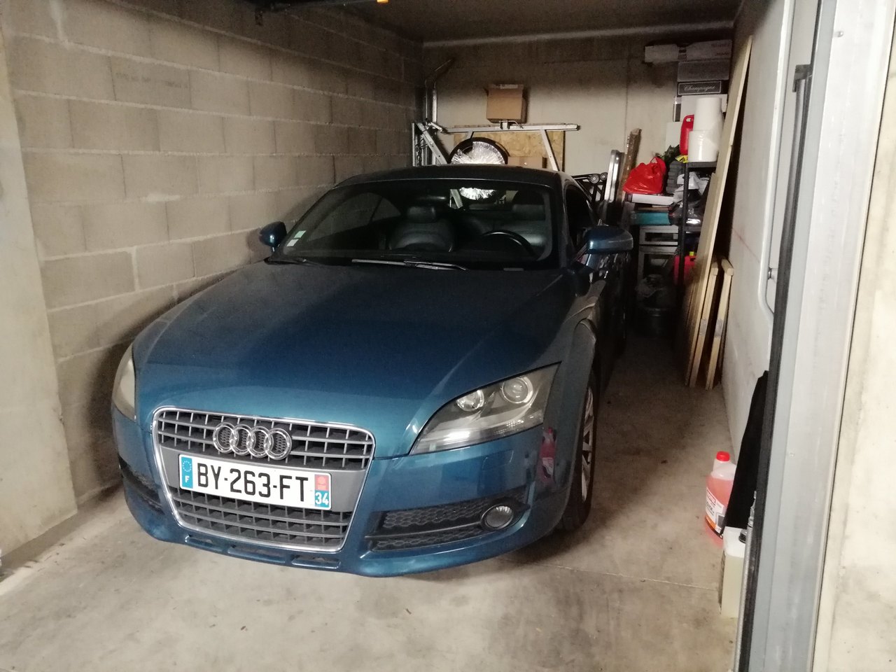

Bonsoir, Me voilà enfin propriétaire d'une TT2 2.0l tfsi 200cv Bleu petrol, 96500km de décembre 2007. Mécanique réalisée par mes soins depuis l'achat : - distribution, courroie accessoire, tendeur etc.. - pose dump valve à recirculation (je déteste le pssicht des DV ouvertes) et pcv delete de chez forge motorsport (merci le boulot pour les pièces à prix coutant) - filtre à air coton Green Filter. - vidange ldr et huile - kit led lumiere intérieure - insert silent bloc supports moteur - filtre essence, habitacle, revision classique Prochain travaux : - échappement inoxcar duplex, avec chgt valance - retrofitting du régulateur de vitesse - durite avia goodridge - chgt jantes car les 16 pouces sont pas terrible... Mais pour l'instant je ne trouve pas ce que je veux Photos à venir (meilleure que celles ci)
