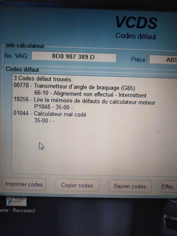

    mon soucie j'ai voyant abs asr et point ( ! ) rouge
    défaut 18256 p1848
    je ne trouve pas d'où sa vient
    pourtant aucuns défaut au calculateur moteur pour régler se problème j'ai navigué sur les forum et j'ai vue que certain avait changé plusieurs pièces que j'ai aussi essayé j'ai la mémé en 115 pièces de la même année ( je précise avant de démonté la 115 moteur hs tout fonctionnais aucun voyant dessus ( bonne pièces ) donc j'ai changé : le densimètre , le contacteur de stop ,le bloc abs (branché a coté sur la prise sans les tuyaux), le CALCULATEUR MOTEUR , LE CALCULATEUR ABS sous la banquette arr ET TOUJOURS LE MEME DEFAUT P1848 ET LES VOYANTS + maintenant après changement du calculo abs et contacteur tournant
    = défaut : P1848 lire la mémoire défauts du calculateur moteur
                      01044 calculateur abs mal codé
                     00778 angle de braquage alignement non effectué
  3. bonjour vinchou a tu trouver ton problème de défaut 18256 p1848 ? j'ai le même défaut avec voyant esp abs qui s'allume je trouve pas d'où sa vient merci - -
  4. re bonjour mit a par le p1848 j'avait un défaut airbag calculateur défectueux je l'ai changé ,, pris sur la berline 115 et mis sur l'a avant 110 pas le même logiciel donc encore voyant airbag défaut calculateur mal coder j'ai rebrancher le calculo airbag d'origine pris le code rebrancher le nouveau entré le code et plus de voyant airbag et cela avec le défaut p1848 dans adresse 03 abs esp donc le problème viens bien d'un truc j'errer par le moteur ou abs
  5. salut mick030118 merci de répondre c'est exactement les même numéro j'ai remis l'enceins déjà '( comme il y a toujours le défaut c'est pas les calculo ) et essayer j'ai le code atelier 06435 et le code logiciel 04155 d'origine mais sa fonctionne pas a cause de se défaut p1848 le calculo se bloc quand j'essaie pour le re interroger je coupe et remet le contacte et je peut l' interroger a nouveau voici la photo avant que je change tout quant les voyant se sont allume j'ai passer la valise tout est dessus
  6. re bonjour j'ai essayer3 autre valises aucuns défaut moteur toujours les 3 défauts abs esp la configuration du calculateur abs à faire ainsi que l'apprentissage de l'angle de braquage j'ai essayer sa ne veut pas prendre je pense que le défaut p1848 me bloc tout avant de changer l'angle de braquage et le calculo abs j' avait juste le défaut p1848 avant de changer toutes ces pièces j'avais le défaut p1848 c'est lui qui m'embête ; quand j'aurais trouvé d'où il vient et régler le probleme je pourrai calibrer l'angle de braquage et coder le calculo esp
  7. bonjour tout les passionné Audi il y a longtemps que je roule en Audi mais là c'est la première fois que mes voiture m'embête comme cela ;;; je vous explique j'ai un soucie avec la A4 B5 avant TDI 90 année 2001 voyant ABS , ESP et point interrogation rouge bip au vcsd défaut P 1848 ( codes stockés dans le calculateur du moteur ) pourtant aucuns défaut au calculateur moteur pour régler se problème j'ai navigué sur les forum et j'ai vue que certain avait changé plusieurs pièces que j'ai aussi essayé j'ai la mémé en 115 pièces de la même année ( je precise avant de démonté la 115 moteur hs tout fonctionnais aucun voyant dessus ( bonne pièces ) donc j'ai changé : le densimètre , le contacteur de stop ,le bloc abs (branché a coté sur la prise sans les tuyaux), le CALCULATEUR MOTEUR , LE CALCULATEUR ABS ET TOUJOURS LE MEME DEFAUT P1848 ET LES VOYANTS + maintenant après changement du calculo abs et contacteur tournant  = défaut : P1848 lire la mémoire défauts du calculateur moteur 01044 calculateur abs mal codé 00778 angle de braquage alignement non effectué je ne c'est plus quoi faire 00778 angle de braquage alignement non effectué JE NE SAIS PLUS QUOI FAIRE !!!!!!
