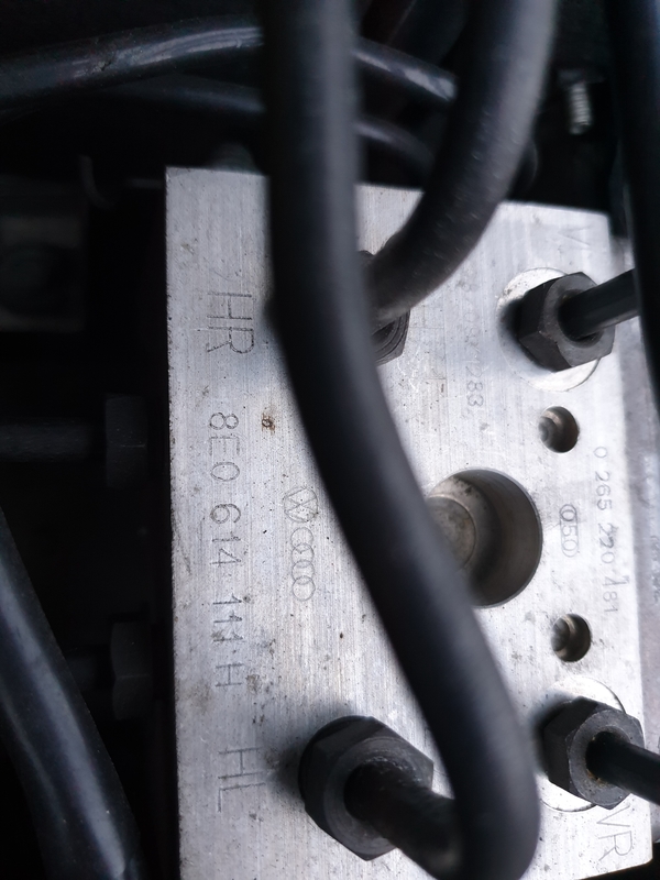

oui, vous avez raison, si je change que la partie electronique, j ai pas a m embeter a remettre de l huile et purger, le 2 photos que j ai mis sont mes 2 blocs abs, je peux intervertir les 2 boitiers electroniques? sur l un j ai 8E0 614 111 H et sur l autre j ai 8E0 614 111 AH, je risque quoi si je tente cette inversion ? j ai vu une video pour le demontage du boitier, semblerait qu il faut demonter le garde boue et la boite a lave glace -

par contre j ai 2 numéro différent a une lettre pres, la voici en photo, sont elles identique, puis faire l echange -

mes salutations wauzzz, si Le problème est localisé au niveau du calculateur ABS, ça reviendrait a changer cette pièce que j ai mise en photo? -
