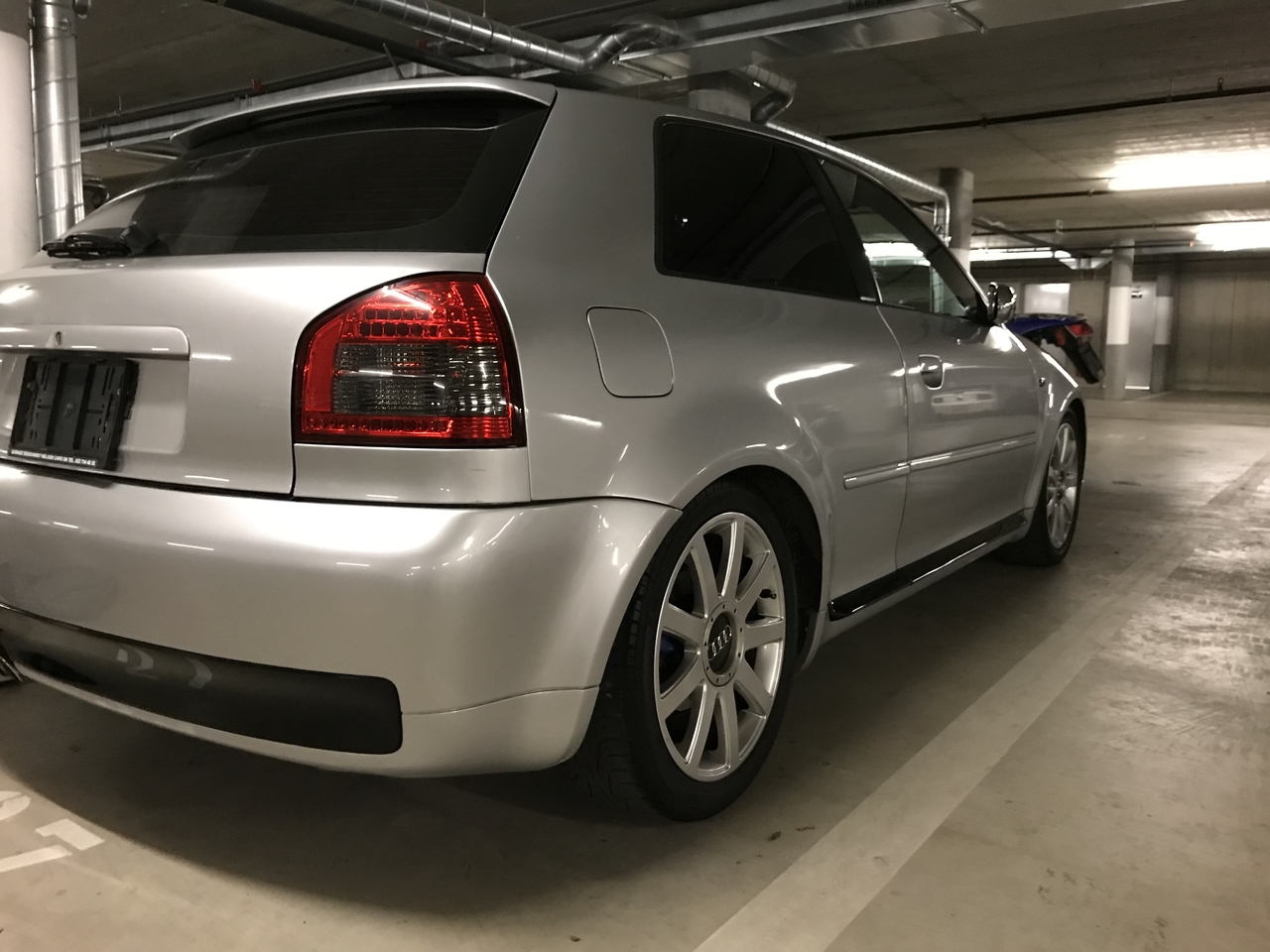

Salut Yaz01 alor les retro sont en plastique c était une option à l époque pour ce qui est des feux arrières moi non plus j ai ceux d origine que je vais monter et pour ce qui est de l état de la carrosserie la voiture à pas une taille comme neuve jantes+echappement acheter montage prochainement -

Bonjour à tous alor pour la différence de teinte la voiture a était repeinte car elle était raillée( il avait frotter un mur) mais pas accodentée pour ce qui est de l assurance étant en suisse oui je casque un peu ( 2000 franc à l année) vivant chez mes parents pas de soucis pour ce qui est du moteur oui un apy qui totalise 105’000km avec le carnet d entretien suivis pour ce qui est de la conduite j’ai la tête sur les épeules( je ne fait pas l imbecile avec) voila pour répondre au nombreuse question^^ -
Bonjour à tous je m appelle Adrien j ai 18ans j ai acquerit mon audi s3 il y a 2mois que je me suis offerte avec toute mes économies de mes 3ans d apprentissage en tant que mécanicien automobile. mon s3 totalise 100’000km distribution et service effectuer à 90’000 elle est dans un état de neuf intérieur tissu recaro. Elle est totalement d origine appart les feux arrière que l ancien proprio avait mis( je vais les virer des espece de feux Lexus) et elle est Montée sur tige bilstein les prochaine amélioration: -ligne miltek(cat-back+suppression inter) -jantes oz supperlegera en 18pouces -et peux être une reprog voila je vais vous faire suivre mon projet si vous êtes intéresser ^^ faites le moi savoir
