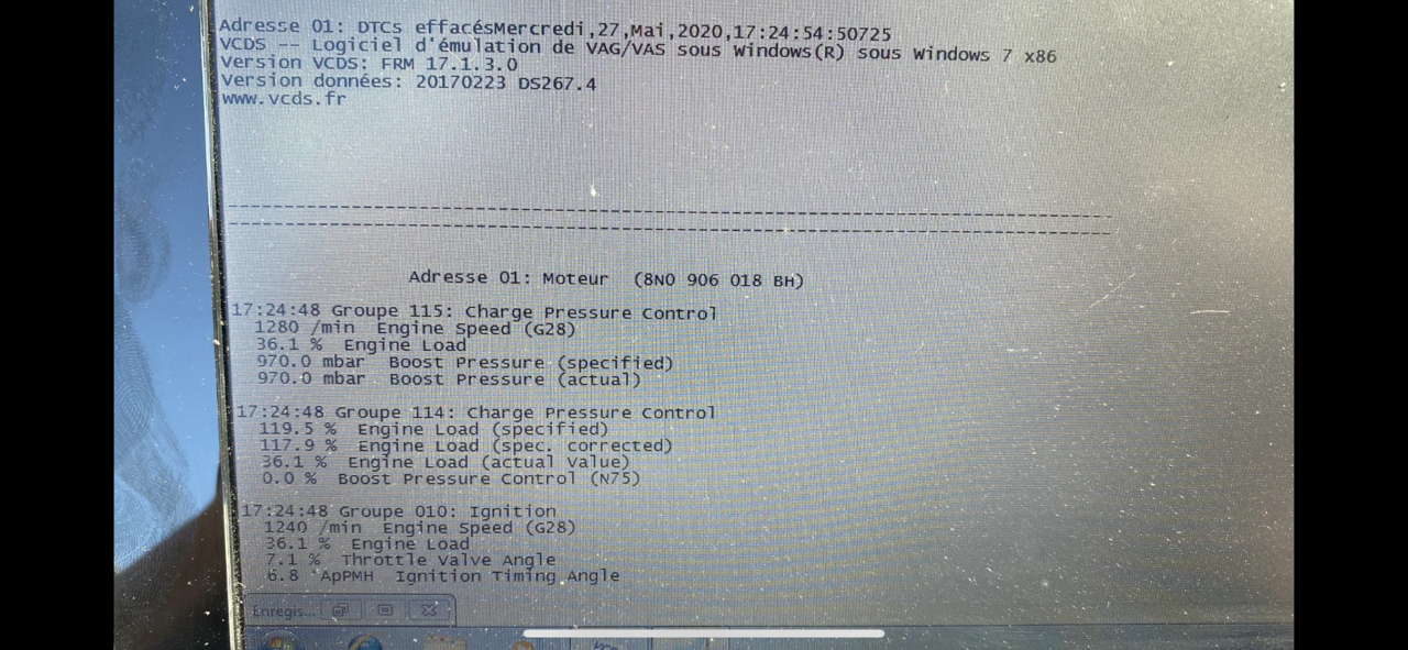

Salut j ai finalement trouver le problème la wastgate restait ouverte...

Rebonjour a tous j ai pu commencer à faire quelque log je poste ça ici voir si vous trouvez qqch d anormale
Salut oui les durite d’intercooler ne gonfle pas comme si il y avait pas de pression de turbo j ai mis sous pression le circuit il n y as pas de fuite j ai aussi remplacer la dump valve même chose et j ai pas encore pu passer le vagcom
Bonjour un amis à moi à acheter une Audi s3 8l 225 bam avec boîtier abt 250ch mais il a un problème de suralimentation les durite de turbo ne gonfle pas et aucune pêche. N75 déjà remplacée si quelqu’un aurait une idée du problème merci d avance
