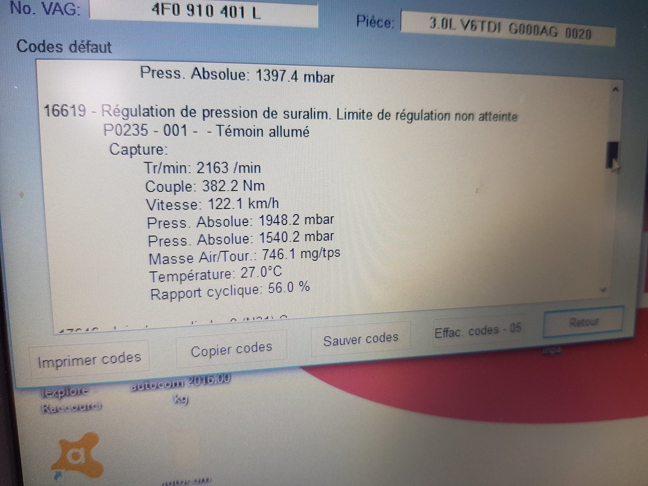

  5. Bonjour à tous voilà donc je retour vagcom code erreur P0046 et d'autres je vous mets les photos que j'ai pris je ne sais par où commencer merci de votre retour d'expérience car pour c'est du chinois

  13. Bonjour à tous et merci par avance pour vos précieux conseils. Alors voilà petit week-end direction Nice pour aller voir mon frère avec mon bb Audi a6 3.0 v6 tdi quatre et ma femme bien sur 😁 régulateur sur 150 nickel aucun soucis un vrai bonheur et 1h30 plus tard le voyant de prechauffage qui se met à clignoter et perte de puissance ressentie en monté j'avais l'impression de tracter un semi, par chance une aire de repos je sors et m'y arrête et là je ressens le moteur qui saute tremble bizarrement 🤔🤔🤔 un peu inquiet quand je décide de couper le moteur de boire un café histoire de faire refroidir le monstre. 30 min plus tard je redémarre le moteur tremble toujours anormalement au démarrage mais de voyant prechauffage qui clignote par contre je n'ai pas la puissance habituelle et au bout de 5 min il reclignote à nouveau tant bien que mal j'arrive à destination en me traînant comme un vieux mazout il fait déjà nuit on verra demain matin... Le lendemain avec mon frère on va donc jeter un œil sur le problème on repère assez rapidement que l'injecteur n°5 est défectueux le moteur tremble toujours et une Vilaine fumée blanche qui pique au nez s'échappe alors qu'elle n'a jamais fumée auparavant. Ma question est juste de savoir si le problème peux venir de la bougie n°5? Du faisceau d'allumage ? Où d'ailleurs ? Ou si vous pensez qu'en changeant simplement l'injecteur d'entrée mon problème sera résolu.
