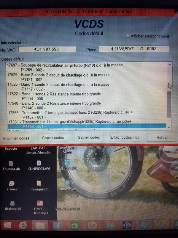

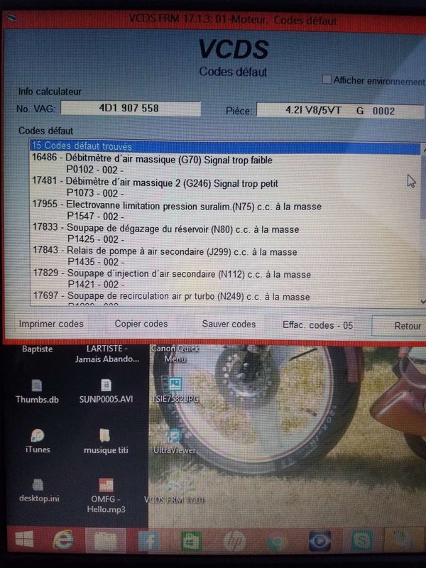

ESP désactivé + plus une foule de défauts moteur
FRs6 a répondu à un(e) sujet de JPR63 dans S6 C5 V8 / RS6 C5 V8 / RS6 Plus C5 V8 - (1999 à 2004)
Regarde ton fusible 34, il dois être claquer je viens d’avoir la même chose, et si il re claque vérifie tout tout ton faisceau des sonde en défaut... bon courage -
Problème moteur / fusible
FRs6 a posté un sujet dans S6 C5 V8 / RS6 C5 V8 / RS6 Plus C5 V8 - (1999 à 2004)
Salut à tous, j’ai un fusible ( qui gère la n75 parcours d’air étc ) qui saute au moindre coup de clés , une idée d’ou sa pourrais venir ? J’ai déjà regardée pas mal Sa me sort tout C.C à la masse je désespère -

Problème fusible qui saute help me..
bonjour, j’ai mon fusible 34 qui claque régulièrement ... et ces défaut s’affiche donc.. une idée d’où regarder? Les fils ont l’air correct ( les debimetre étais déjà en défaut) merci .. -

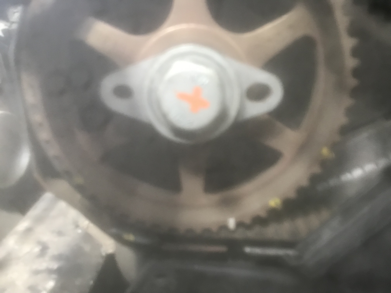

En galere sur distri rs6 c5...
FRs6 a répondu à un(e) sujet de FRs6 dans S6 C5 V8 / RS6 C5 V8 / RS6 Plus C5 V8 - (1999 à 2004)
J’y ai pas encore toucher à la distri c’est au démontage que je suis tomber sur sa justement... je peut faire comment pour m’en sortir ?... -
J’y ai pas encore toucher justement , je voulais la faire er je suis tombée sur sa... que faire du coup? Merci à vous -
Salut à tous, je suis en galère, j’ai mis mon repère de ma poulie d’amortisseur de vilo sur le repère du carter comme la procédure , sauf que les poulies d’arbres à cames ne tombes pas en face des trous comme indiquer sur la procédure, pourquoi et que faire ? Merci -
