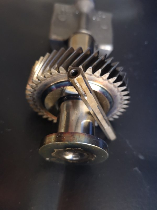

Présentation Audi A4 b7 2l tdi 140
Micka01 a répondu à un(e) sujet de Micka01 dans A4 B7 / A4 B7 Cabriolet - (2004 à 2007)
Et voici l'arbre d'équilibrage modifier pour recevoir l'axe plus long. L'axe d'origine avait du jeu, je suis satisfait d'avoir anticipé la panne. Espérant que ça dure dans le temps, le vendeur garantie son produit à vie avec kilométrage illimité. -
Micka01 a posté un sujet dans A4 B7 / A4 B7 Cabriolet - (2004 à 2007)
Bonjour, Nouveau sur le forum, je vous présente ma A4 2l tdi 140. De 06/2006 Origine france Finition s-line Équipé avec des jantes 18" Intérieur semi-cuir Après deux bmw une e46 330d, et une e39 530d ca change. J'aime beaucoup le look des B7. J'ai acheté ce véhicule, en connaissance des problèmes récurrents sur les 2l c'est à dire les pompe à huile. Je voudrais remplacer l'arbre d'équilibrage modifier et l'axe par un 10 cm. J'ai déjà les pièces. Je l'ai déjà montré à un garagiste, ce dernier me dis qu'il faut déposer la boite à vitesse, toute la face avant, pour retirer le carter d'huile et effectuer les réparations, car soit dis les 2 vis côté boîte bloque sur le volant moteur impossible à les devisser en entier, il a juste réussi à les devisser de quelques tours. Suite à ça il n'as pas continuer. Beaucoup d'autre garages ne veulent même pas y toucher. Je voudrais svp, avoir plus d'informations, j'ai lu plusieurs posts à ce sujet, Il y a apparemment deux modèle différent, celui à engrenage et l'autre à pignons si je ne le trompe pas. Possible d'avoir une photos des deux modèle différent ? Et comment savoir le modèle que mon véhicule est équipé ? A+ -
