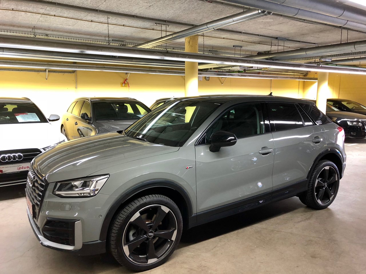

Les jantes d'origine de l'Edition one en 19'' sont esthétiquement top. La tenue de route ainsi que le confort avec les suspensions pilotées sont époustouflants. Seul inconvénient, c'est la consommation. Je suis à 7,13 L/100 avec une conduite cool et trajet autoroute principalement. https://www.spritmonitor.de/fr/detail/953691.html
