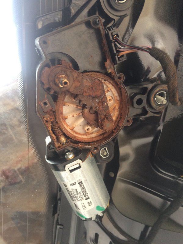

Au final le tout c’est souder avec la rouille, pas possible de retirer Le Bras arrière. Du coup commande de l’ensemble ... -

Bon après démontage des plastiques du coffre aujourd’hui il s’avère que mon moteur n’a pas la forme... comment beaucoup apparemment, quelle erreur de conception !! -

Bonjour à tous, Je suis nouveau sur ce forum et je recherche quelques informations pour réparer quelques soucis sur mon Q5. Dans ce post je demande votre aide concernant mon essuie-glace arrière qui ne fonctionne plus. Je m’explique, quand j’actionne le Comodo, le lave-glace jailli mais l’ essuie-glace ne tourne pas… Pensez-vous qu’il s’agisse du moteur d’essuie-glaces qui sois HS ? Quelqu’un a déjà eu ce problème ? Je vous remercie !
