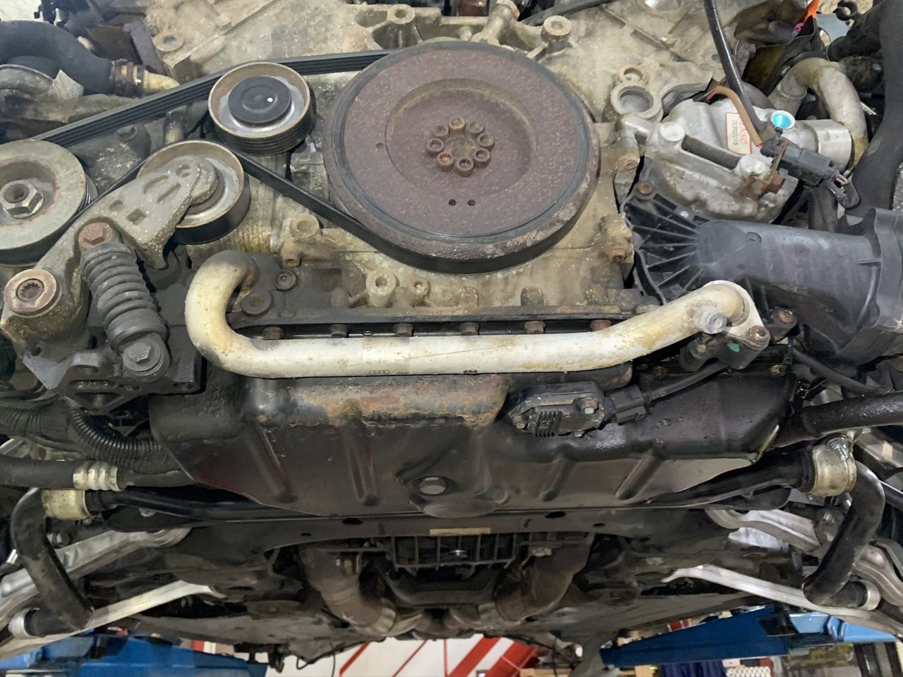

Duke69 a répondu à un(e) sujet de kique dans S4 B7 / S4 B7 Cabriolet / RS 4 B7 / RS 4 B7 Cabriolet - (2004 à 2008)

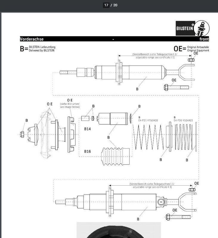

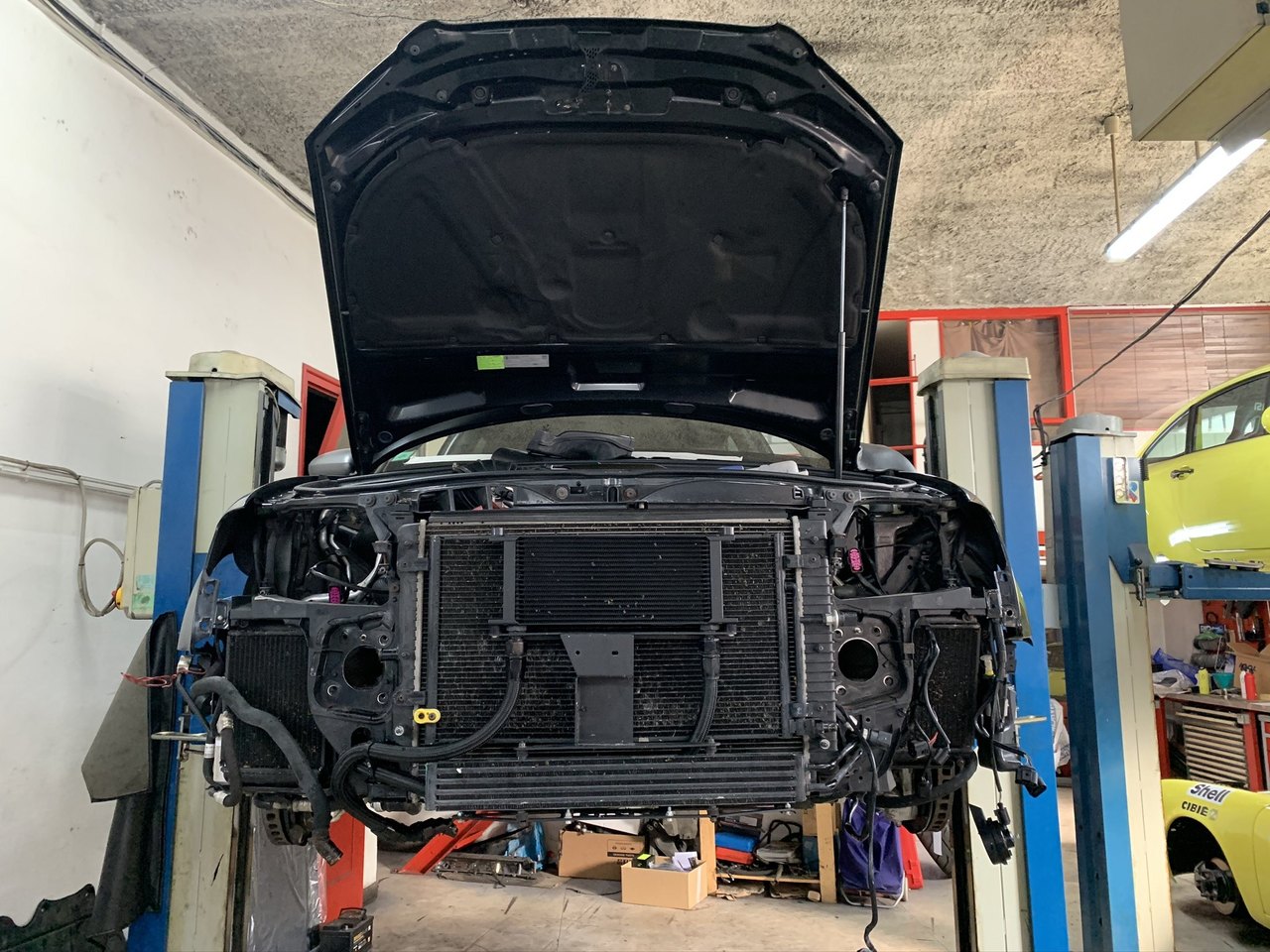

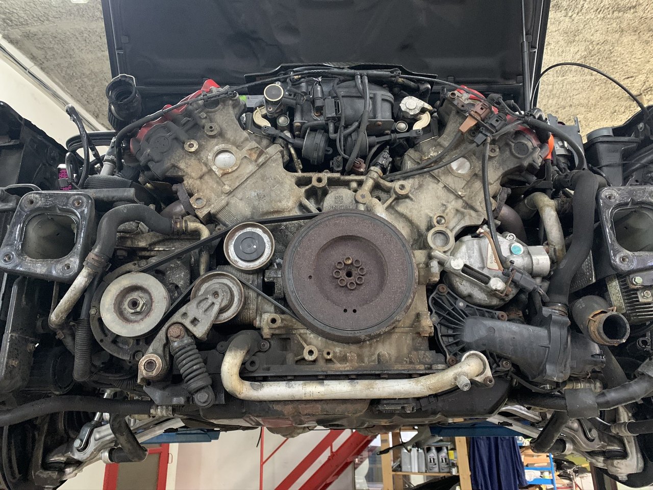

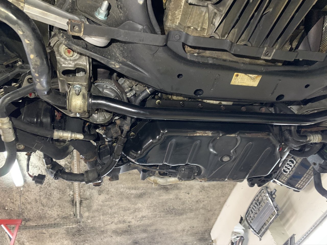

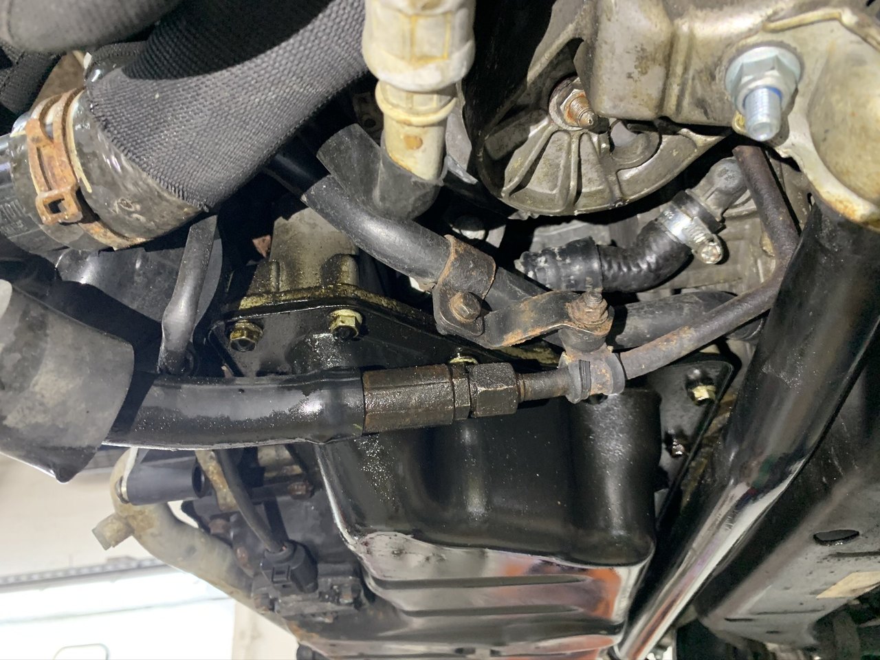

Pour poursuivre mes travaux, dépose de la face avant afin de faire la pompe à eau et les galets +courroie d'accessoire La poulie Damper est moche mais je ne veux pas y toucher pour le moment. On a découvert une fuite derriere la pompe à eau. Pour le moment, on ne voit pas d'ou vient la fuite. Pour mon mécano, la fuite ne vient pas carter comme on pourrait le penser sur les photos à suivre -

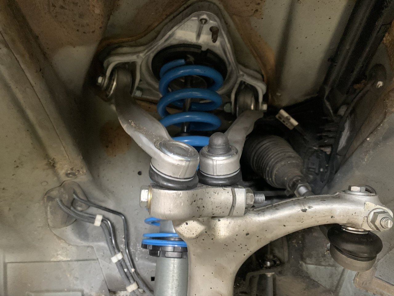

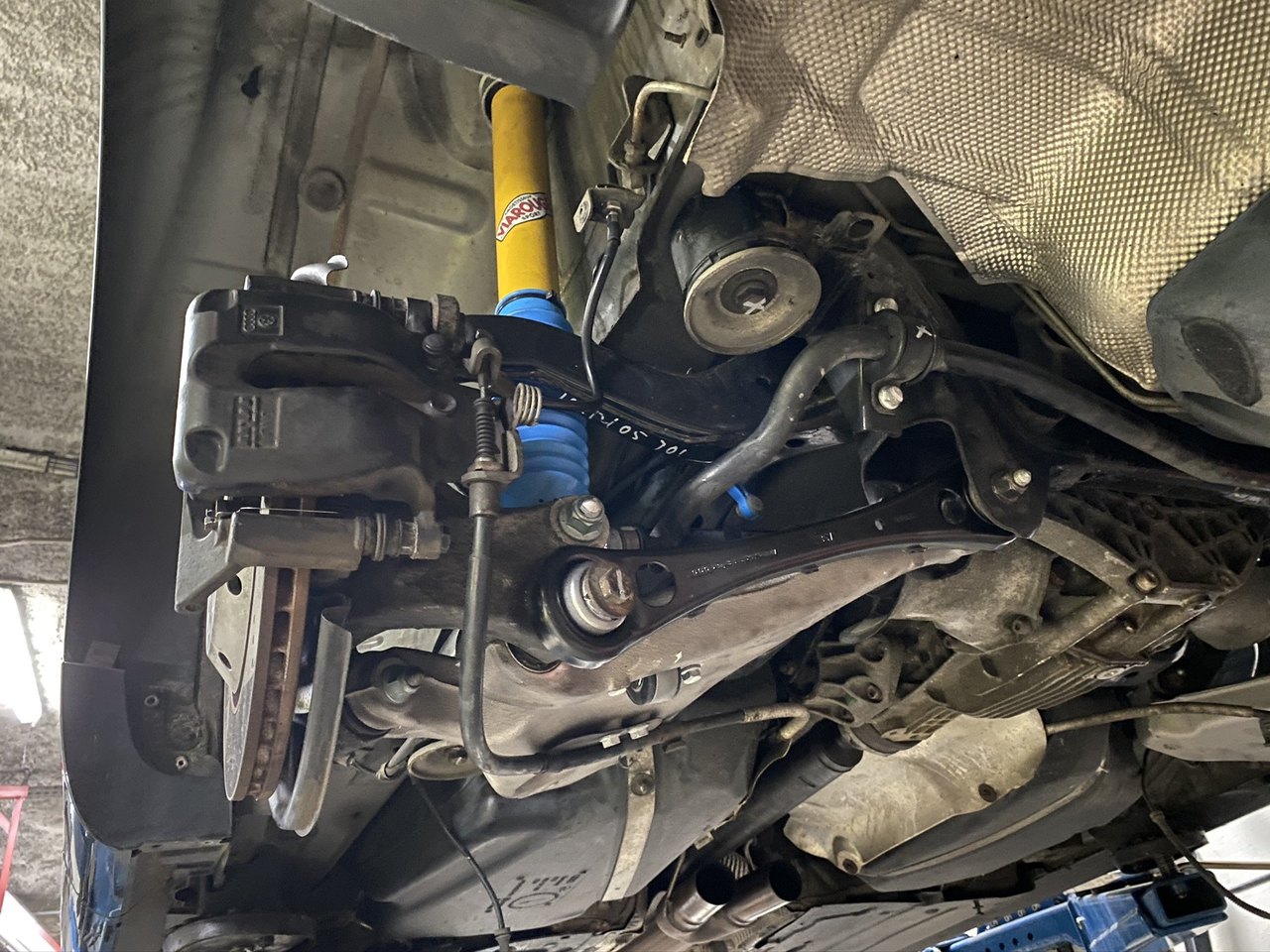

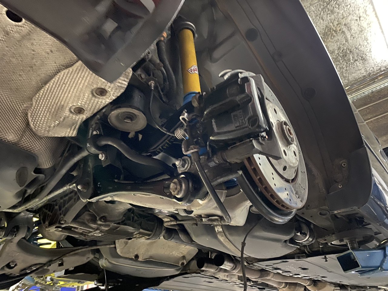

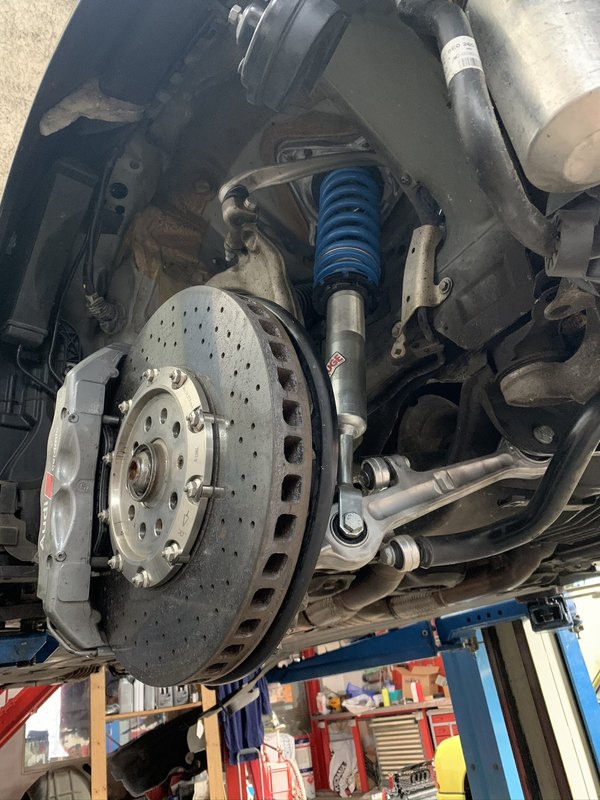

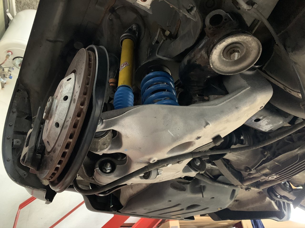

@mich13 le PDF ( que je viens de voir) que tu as mis sur ma page, indique le meme montage que moi peuve que le sens n'a pas d'importance -
RS4 B7 Black Edition de Duke69 - p12 - (ex KIQUE)
@mich13 j'ai eu mon mecano par sms, il me confirme que le sens a tres peu d'importance et que l'amortisseur travail de la meme maniere. J'ai fait une recherche sur le net sur les B14 et nos RS4 B7, les photos montrent le meme montage que moi -
J'ai retrouvé les photos du montage de @kique à l'époque il avait également posé les ressorts dans ce sens. -
Effectivement, après si Francis VIAROUGE a fait un montage comme cela... il doit y avoir une raison. ( je ne crois pas à une erreur) Sur ton schema, j'ai la pose des B16 et non des B14. Je poserai quand meme la question Lundi Merci ! -
Oui des B14 que Kique avait posé. VIAROUGE m'a fait une grosse revision ainsi qu'un tarage spécifique pour ma voiture. Avec en complément pour l'avant: Les tiges avant sont rallongées de 18mm Pour éviter les bruits parasites, il m'a enlévé le soufflet et rajouté un joint racleur. Prix de la prestation +/- 750€/TTC Il le fait aussi sur des amortisseurs neufs.... -

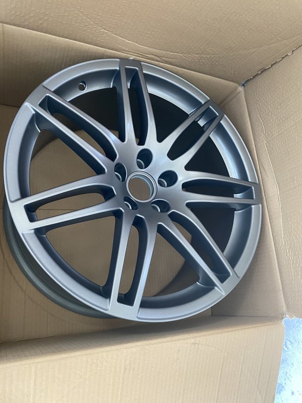

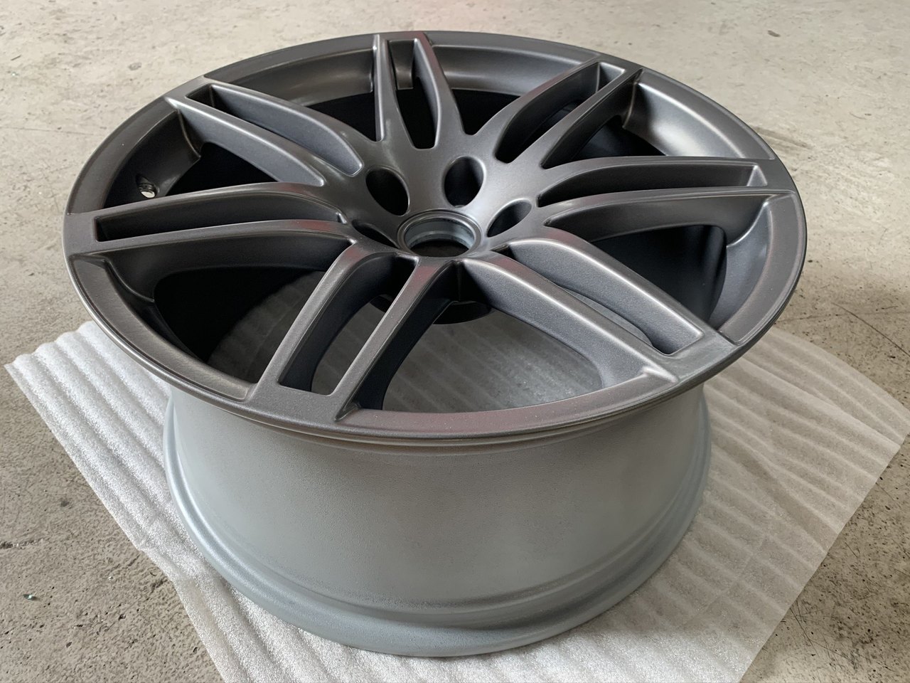

@CCH76 Mon mécano passe pour "TOP JANTES" sur Lyon , apres j'en sais pas plus. voici les photos faite par mon mecano. -

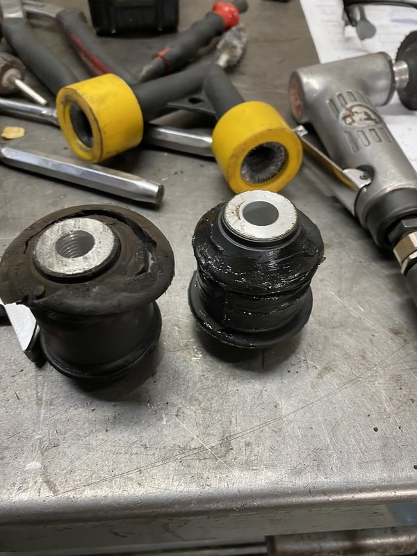

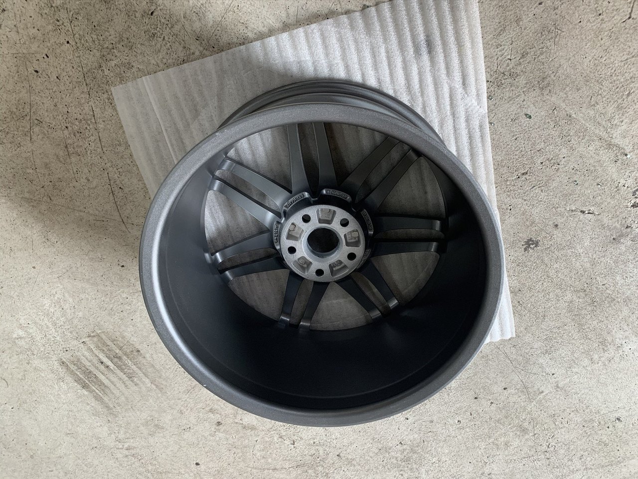

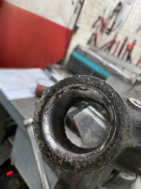

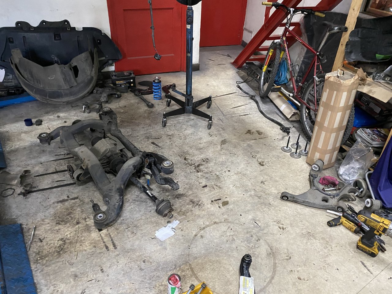

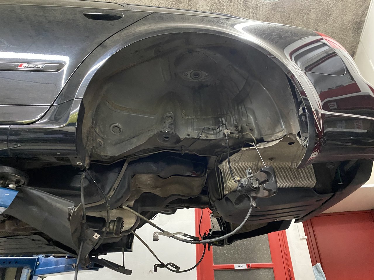

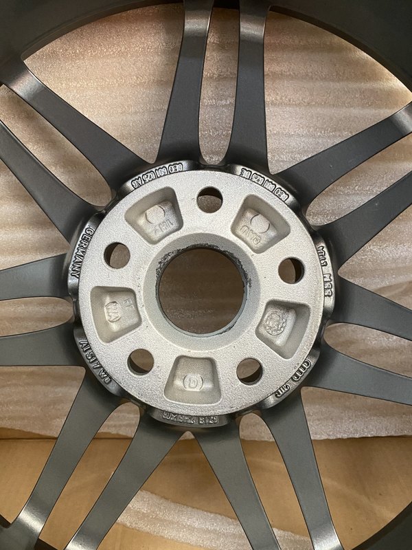

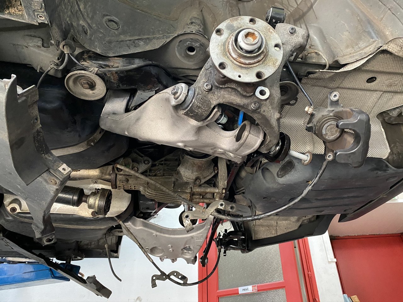

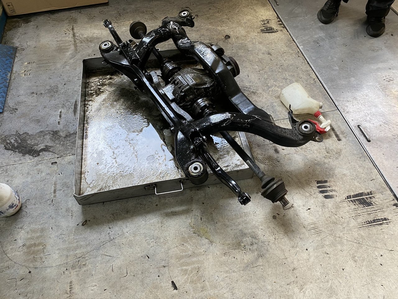

@mich13 le démontage du pont n’était pas prévu. Mon mécano a fait le dépose/pose dans la demi-journée. Si j'avais eu l'info a temps, j'aurais fait changer les silentblocs. Pour me rassurer, c’était pas utile car ils sont encore en très bon état... Je passe au garage cet apres-midi pour voir mes jantes qui reviennent du Portugal et l'avancée des travaux. Pour les bras arrières , j'ai pas trouvé sur AutoDoc ce que je cherchais, j'ai donc tout commandé chez Audi via online-teile.com De toutes façons les " gros" bras ne sont dispo que chez AUDI : 8E0505311AF 8E0505312AF -

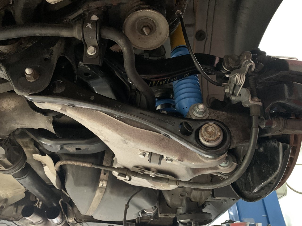

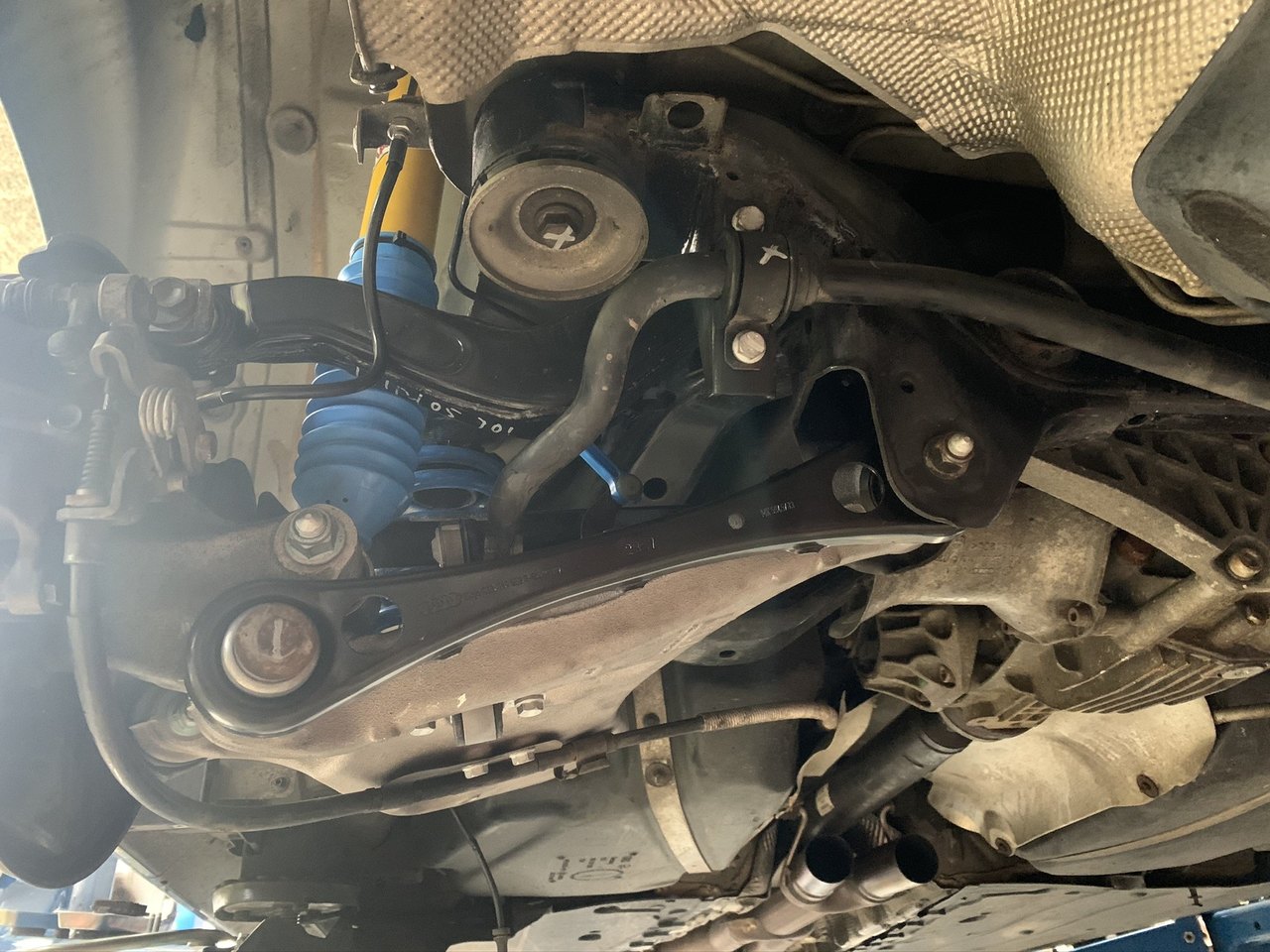

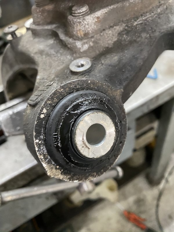

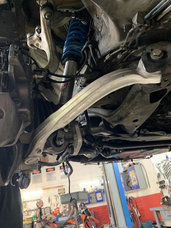

Bon, les travaux progressent. Apres le changement de tous les bras AVANT, j'ai fait changé en préventif tous les bras arrières.... sauf qu'il a fallu tomber le pont AR... Un vrai galère pour mon mécano préféré Place aux photos -
