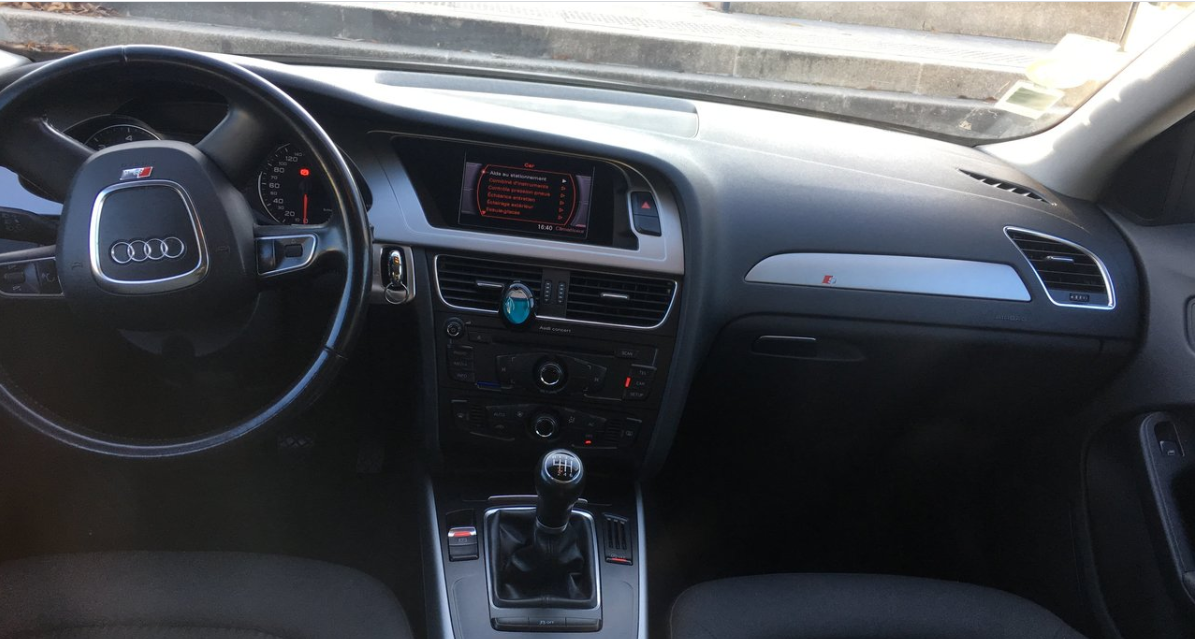

hello voici quelques news concernant les modifs pour mon nouveau volant le changement a été réalisé le weekend passée (avec le soleil ) ça y est à présent ,tout fonctionne à merveille : les boutons commande volant , klaxon ,etc..etc N.I.C.K.E.L je suis vraiment fan de ce nouveau volant , impeccable aux toucher , il est plus petit que l'ancien , plus maniable , le rendu est vraiment classe j'ai un peu plus détaillé via ce topic voici quelques photos -

hello voici quelques news concernant les modifs pour mon nouveau volant le changement a été réalisé hier , pour la partir de démontage , rien de compliqué , il faut juste une douille de torx pour enlever les 2 vis de l'airbag qui se trouve derrière le volant , pensez à fait tourner le volant 1/4 de tour et enlever le cache pour dévisser ces 2 vis de torx déconnecter l'ensemble des faisceaux ==> le connecteur jaune sur le bloc multifonction et le petit connecteur noir du commande au volant ensuite avec une douille de torx de 12 pan M12 pour dévisser l'écrou du volant -
