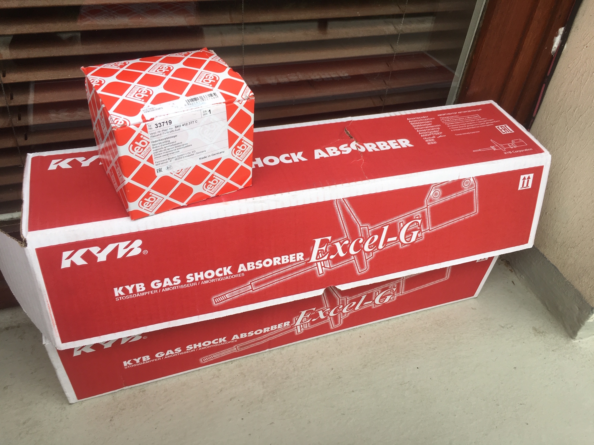

voilà 2 amortisseurs et les coupelles reçus ce week-end je vais les changer avant le départ cet été , si jamais vous avez déjà changer les 2 devant avec les coupelles , je suis preneurs pour les infos en espérant que le bruit de cloc avant gauche vas disparait après le changement -

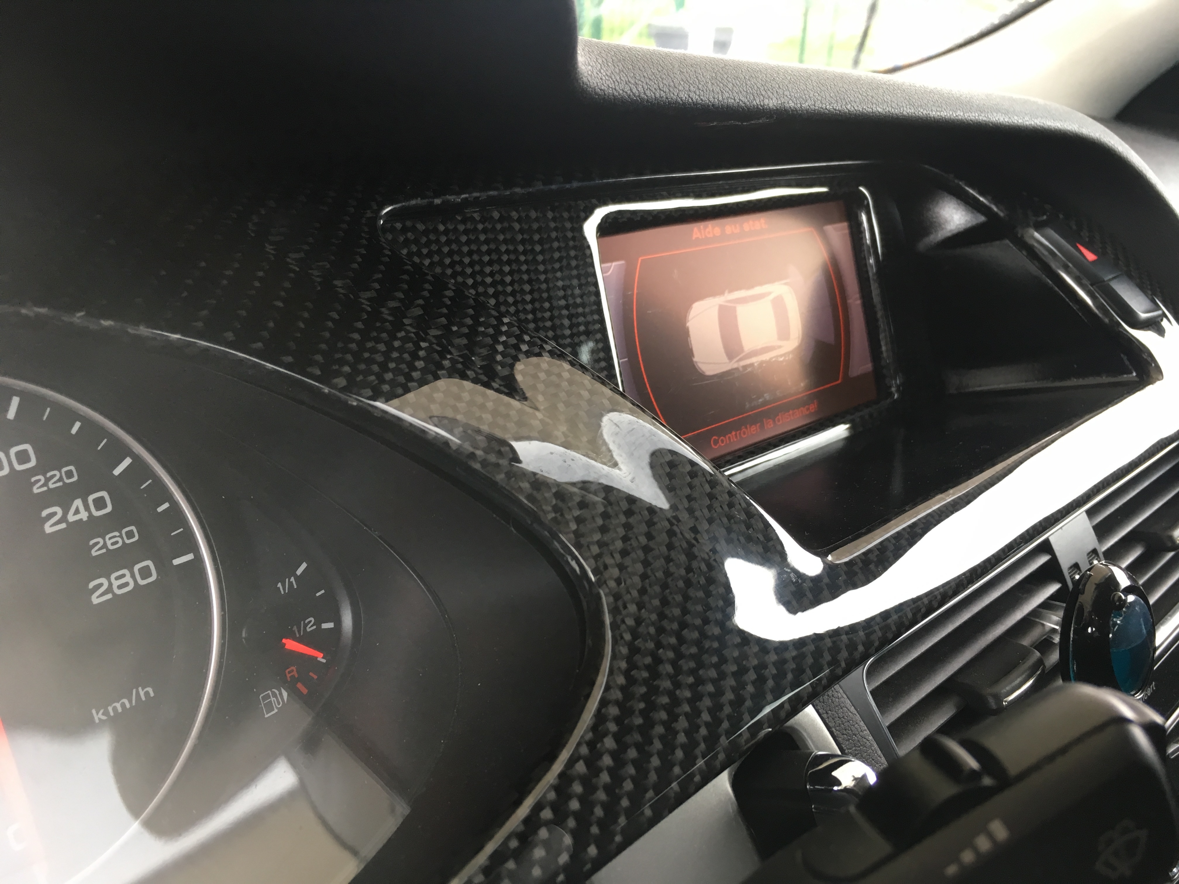

au fait la partie carré fond d'écran a été endommager , petite fissure à gauche , du coup je voulais fait la passer une couche de carbone pour caché la fissure c'était juste pour le FUN concernant le S sur le menu MMI ,et le logo sur le volant , je vais l'enlever , vu que je vais changer le volant en 3 branche -
