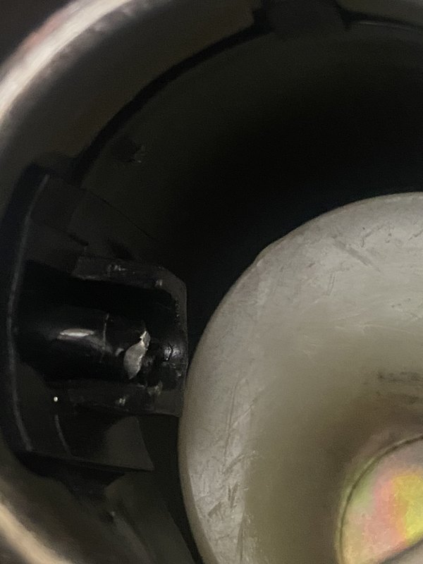

Mise à l air libre reservoir
Jerem33680 a répondu à un(e) sujet de Jerem33680 dans S6 C5 V8 / RS6 C5 V8 / RS6 Plus C5 V8 - (1999 à 2004)
Voilà si vous pouvez regarder sur votre grosse j ai une pièces qui m interpelle on dierai qu elle est cassé en attendant je continu le démontage elle est au niveau du bouchon de remplissage juste à l entre de là goulotte -
Oui une fois elle a calé et pas redémarrer de suite réservoir aspire mais pas beaucoup je venais de faire le plein des que j ai ouvert le bouchon y a une gros pschitttt et un autre bruit le réservoir qui reprenais ça forme et redémarrage direct ensuite j ai un teste après du coup en la laissant tourner 15 min au ralenti sur un pont et c est là que j ai vu que le réservoir se déformer -
Salut peut être mais je ne suis pas sur le filtre à charbon aussi apelle canister sert surtout au vapeur d essence hors moi si je ferme le bouchon à fond normalement je roule un quart d heure quand je l ouvre ça fait le bruit d une soupape de décharge de turbo d une Subaru donc je penche plus dans mon ça a un on de mise à l air libre de min réservoir et quand je vois sur l image que m’a envoyé DJ il y en a 4 mise à l air libre qui se rejoigne sur un boîtier donc ma première recherche vas ce base sur lui je vous tiens au courant -

Jerem33680 a posté un sujet dans S6 C5 V8 / RS6 C5 V8 / RS6 Plus C5 V8 - (1999 à 2004)
Bonsoir à tous J ai souci de mise à l air libre du réservoir d essence du genre je bosse pas à fond mon bouchon de réservoir sinon la voiture comprime celui ci , quelqu un a déjà eu le souci ou alors est ce quelqu un à des vue éclate de la partie réservoir alimentation d essence pour savoir vers où je me penche avant de tout démonter en vous remerciant -
