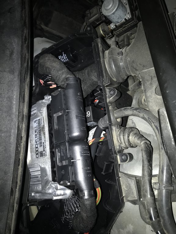

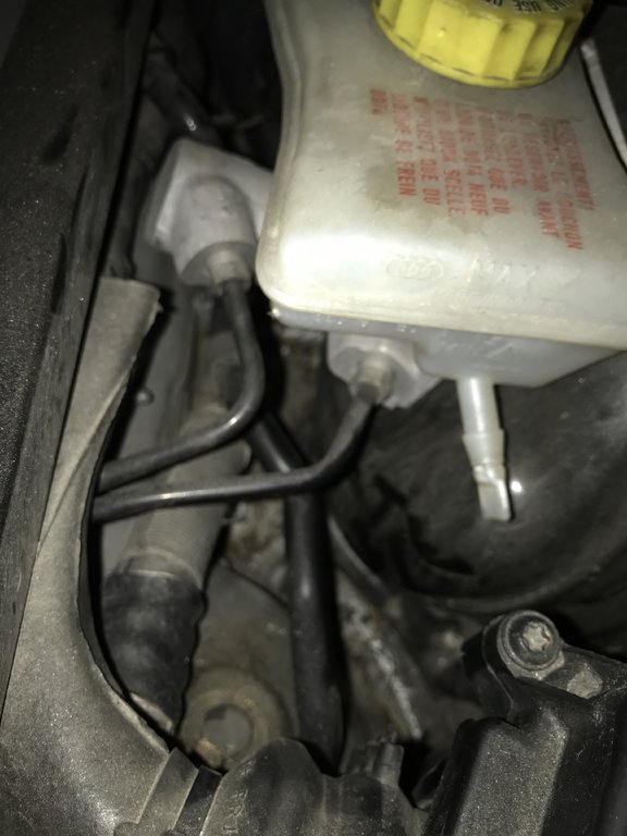

  4. Bonsoir a tous je vous tiens donc au courant voici la suite de mon aventure ce soir j’ai démonté la baie sous les essuie-glaces -les troues d’évacuation n’etait pas bouché, l’emsemble est plutot sec et poussiéreux pas de trace d’eau recente -verifie d’éventuelles infiltrations d’eau sous le caches qui protège le calculateur négatif -j’ai vérifier le compartiment fusible dans le coffre aucune trace d’eau -idem pour les fusibles côté passager contre la porte - j’ai démonté la boite a gants a la recherche d’humidité deriere sous les mousse isolante j’ai eu un doute puis j’ai enfoncé plus ma main l’acces est difficile mais rien non plus voici les images de ma quête
