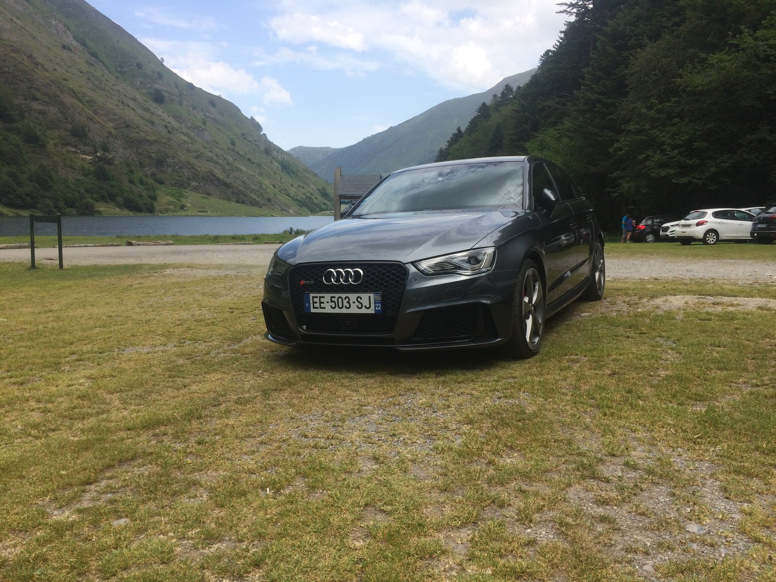

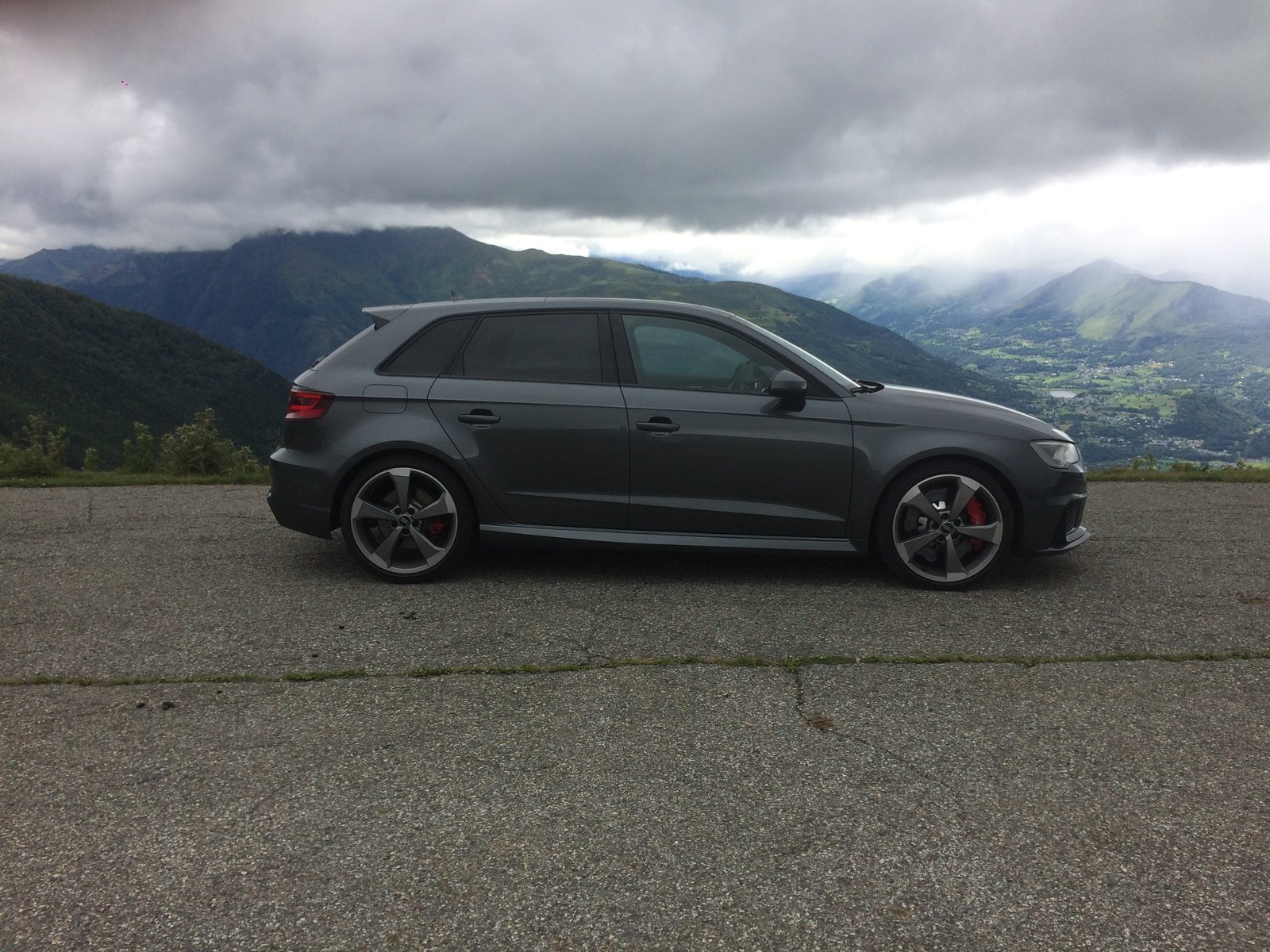

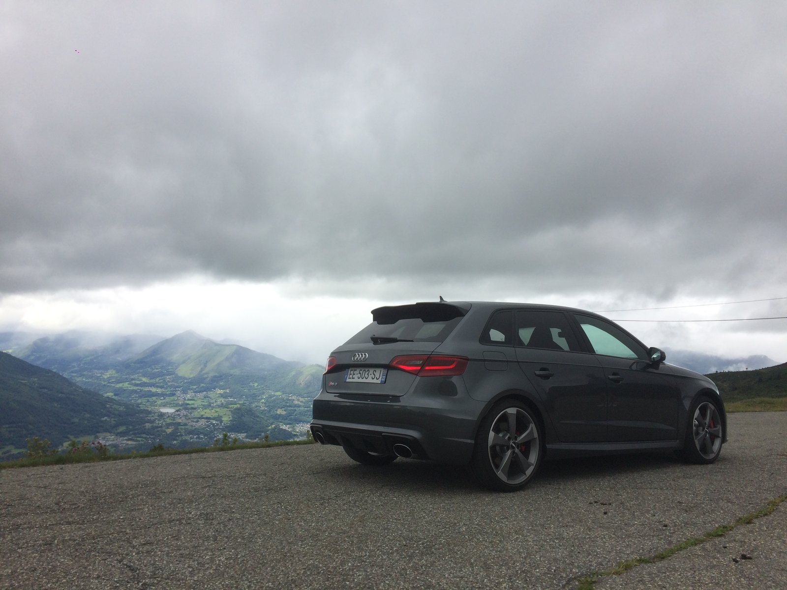

Bonsoir, Je me présente Max des Côtes d'Armor. Avec un peu de retard, je vous présente enfin mon Audi RS3 de 2016 ( Vu sur Rasso Ouest ). Elle est équipées des principales options qui vont bien ( échappement sport, toit ouvrant, siège sport...) Reprogrammées récemment chez motorteck 35, origine: 387ch / 513nm stage1: 422ch / 610nm Voici quelques photos.. ;)
