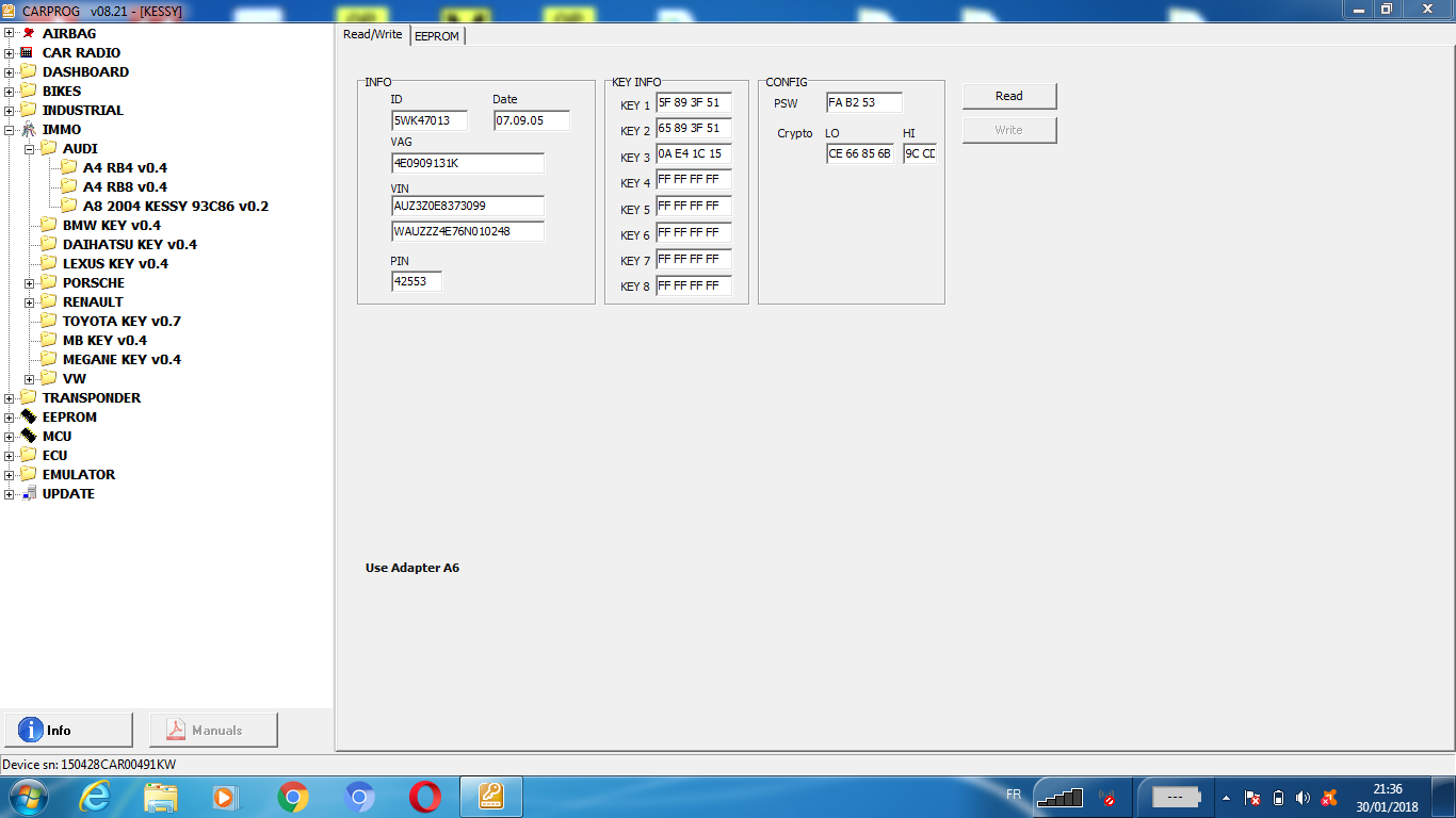

Bonsoir pas de soucis tkt bonne apt pour etre franc avec toi non je n'ai pas esseyer vus que j'avez kpter que la lecture lu avec carprog de celui d'occasion avait l'air conrompu du coup j'ai preferer faire le swappe eprom pour que sa passe sans probleme du moin c'est se que je croyer VIN je vois mes MAC que veut tu dire pour MAC ? merci PS : Pence tu que l'on peut faire quelque chose chuinter etc... ? juste pour avoir du contacte et pouvoir faire un diagelever pour relever les dtc et avancer ? merci Car si je par avec le dump ori la collonne de direction ne va pas me poser probleme ? car c'est celle qui et aparer a celle d'occasion ? merci pour ton aides et desque tu a un moment pas de soucis pour la modif de dump je peut attendre ok Sinon question bête t'avais essayer de copier les info de ton 1er dump ( ori ) sur celui du Kessy d'occasion ? J'ai comme meme reinjecter le dump ori dans le dump de celui d'occasion mes sa na rien changer As tu une explication s'il te plait du fait que le swapp eprom ma tous bloquer ? plus de contact ? plus de vitre electrique ? plus de deverouillage de la collonne ? et surtous plus de possibiliter de faire un diag j'ai essayer avec divers outilles de diag aucun ecu de detecter rien ? donc je n'avance plus et c'est sa qui me bloque sans diag on ne peut pas avancer alors qu'avec le kessy d'occasion j'avez acces a tous c'est bizzard comme meme qu'un swappe puisse me bloquer et me freiner comme sa ? si tu a des consseilles a me donner je suis preneur bonne soirée et encore merci pour ton aides cdrl -

Re oui quand je parle de dump eprom je parle de se des kessy je te joint les dumps du kessy celui de l'ecu je te le posterais demain car je ne l'ai pas Ps: le chsk et bon pour le off si non elle ne demarrais meme pas apres pour les kessy tu a surement raison car de base le kit d'occasion n'etait pas compatible avec celui d'origine car les ecus moteur n'etait pas de la meme familles PS : je te joint egalement les 2 lectures faites avec carprog celle d'occasion a l'air conrompu mes la lecture du dump avec eprom dessoudez et complete et non conrompus merci pour l'aide car je tourne en rond lol PS : Voila le dump ecu ori et off: eprom EDC16CP Audi A8 IMMO ON ET OFF.zip -

Re oui quand je parle de dump eprom je parle de se des kessy je te joint les dumps du kessy celui de l'ecu je te le posterais demain car je ne l'ai pas Ps: le chsk et bon pour le off si non elle ne demarrais meme pas apres pour les kessy tu a surement raison car de base le kit d'occasion n'etait pas compatible avec celui d'origine car les ecus moteur n'etait pas de la meme familles PS : je te joint egalement les 2 lectures faites avec carprog celle d'occasion a l'air conrompu mes la lecture du dump avec eprom dessoudez et complete et non conrompus merci pour l'aide car je tourne en rond lol 93C86 kessy ori et occas.zip -
