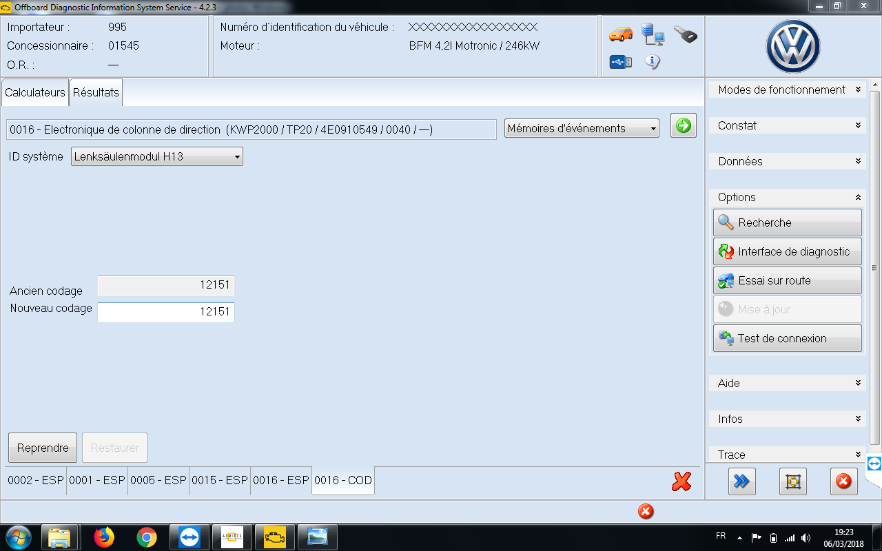

  3. Bonjour Alfanomad sa va ? donc si le probleme n'est pas dans le boitier confort vus que mes vitres electriques fonctionne pas sa peut venir D'ou sil te plait PS : Pourriez vous me poster schema de cablage esp et affectation fusible et relais boitier confort egalement et capteur d'angle de braquage svp Car sa me fait exactement comme la derniere fois je met le ses codes ci pour abs D66: abs 03 puis login =11 07357 PUIS JE VAIS dans coding 07 - CODING = 06457 12345 Je valide puis je repart dans login 11 Je tape 40168 valide puis je vais dans block mesure je selectione 05 puis je tourne le volant gauche puis a droite et je roule une petite longeur ligne droite puis je lis les dtc jefface et quand je coupe le contacte et que je le remet les defauts reveiennent et le codage reviens a 0000 0000 je commence a desesperer boitier confort lui pas du tous de communication et idem pour la vitesse des roue les 4 capteur de roues son invisible pas de communication merci a vous pour l'aides si vous pouvez me dire ou allez s'il vous plait car la je commence a me dire sa c'est voiture avec fantome dedans merci

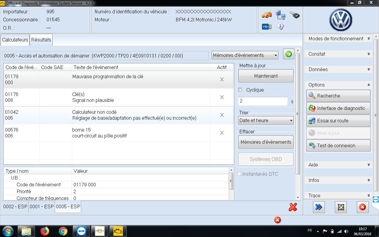

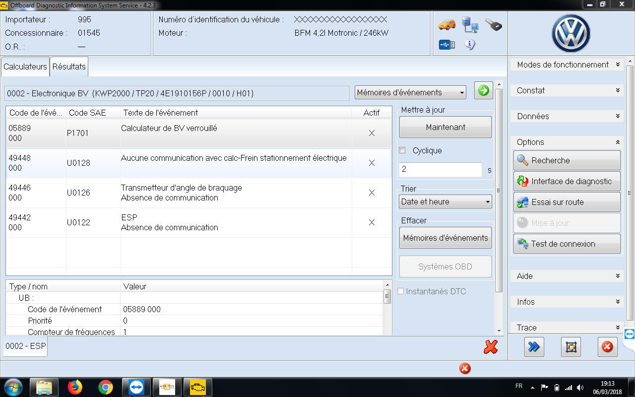

  8. Bonjour tous le monde et desoler pour le retard . Donc je reviens au nouvelles avec du retard car tres occuper ses temps si , j'ai pu en fin recoder le calculateur d'origine esp et j'ai aussi pu faire l'apprentissage de l'angle de braquage maintenant lorseque jeteint le vehicule et que je coup le contacte et que je le remet le codage reste mais mes voyants sont toujours present : Les dtc qui reste c'est ceux ci : 01316 calculateur frein 79-00 lire la memoire de frein calculateur moteur en defaut intermittent : 18057 Bus gre motopropulseur pas de message du calculateur abs P1649 35-10 intermittent Calculateur ABS 65535 Calculateur defectueux 01324 abs de communication calculateur pour transmission 4 roues motrices PS : Je suis partis dans le bloc mesure et regarder l'etat du numeros 125 et c'est ok Voila voila je vous remercis pour votre aides pour la suite j'ai l'impression qu'il y a aussi un soucis de vitesse lorseque j'accelairre le vehicule part mes pas correctement . Bonne journée et bon dimanche cdlt
  9. Bonsoir j'ai refais toutes les soudures nettoyer le pcb et rebranchez dans la voiture communication ok il et detecter mes il n'a plus son codage 0000 0000 J'ai refais codage mes pas avec les memes numeros car le tableau des option ne sont pas les memes une fois le code mis juste apres plus de communication avec le calculateur obligez de couper le contacte et de le remtre pour communiquer et encore pour moi le calculateur et hs on va en acheter un et on verra si les voyant disparaisse ou si le codage se fait . Par contre je ne communique pas avec le boitier confort que se sois avec vcds ou un multimarques et meme odis pas de communication avec . PS : Alfnomad Pourrais tu me poster schema de cablage esp et affectation fusible et relais stp Bonne soirée et bon week end tous le monde

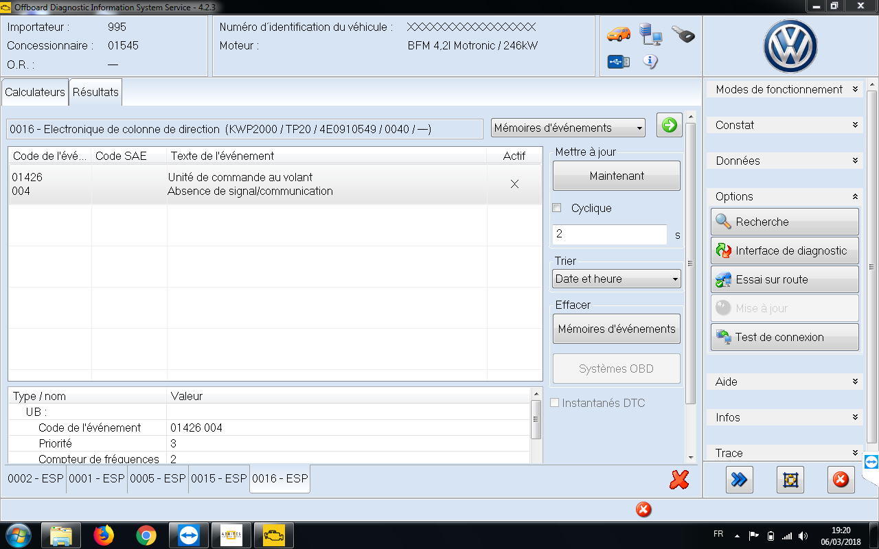

  18. Bonjour les dtc qu'il me reste c'est 01316 et j'ai meme reussis a faire l'apprentissage du calculateur de suspencion par contre j'ai remarquer que je n'arrive pas a me connecter au boitier confort comme si se boitier n'exister pas . J'ai aussi remarquer que lorseque l'on coupe le contacte et qu'on le remet le calculateur d'abs perd son codage et redeviens vierge la seule chose qui ne passe pas c'est l'apprentissage de l'angle de braquage et une ereur que je n'ai pas sauvegarder dans l'injection erreur bus can no plausible une chose comme sa la voiture me casse la tete merci , je ne recois aucune notification des qu'il y a une reponce

  20. Bonsoir à tous tt et dans le titre j'aurrais besoin d'un petit coup de pouce s'il vous plait ? hiere jai voulus faire un apprentissage dangle de braquage pour une audi A 6 2.5 TDi V6 24V 180cv Boîte auto de 2008 avec actia multidiag se nai pas passez on na fait le test en roulant et en ne deapssant pas les 20kilometre mes l'apprentissage ne se fait pas sa me met erreur et en degres je nai pas la bonne valeurs et puis je ne c'est pas aussi si sa se fait comme sa en route normal ou dans un grand parking . merci pour l'aides je dois aussi faire un apprentissage suspension pneumatique . Voila l'historique de la voiture , vehicule a pris l'eau les 2 boitiers on ete changez : ELECTR-STABILITY-PROG 4Z7 907 389 A BOSCH 0265109613 celui ci occasion avec exactement la meme reference Luftfederung H06 / S060 4Z7 907 553 F CONTINENTAL celui ci neuf Depuis le changement de ses boitiers le vehicule demarre et roule parfaitement bien sauf qu'il y a des voyant au tableau de bord : Voyant frein a main fixe Voyant triangle avec fleche haut et bas fixe Voyant abs rouge fixe et voyant batterie alors que la batterie viens detre changez elle et neuf . Et ampoule plafonnier qui fait sans cesse que de clignotter . Voila mainetenant vous savez tous je cherche la procedure pour faire l'adaptation de lecu ESP - et correcteur d'assiette j'ai trouver une doc pour le faire avec vcds en esperent que sa passe si non j'ai aussi odis et fvdi et meme les boitiers d'origine a la voiture si sa ne passe pas pour lire mcu ou eprom et le swapper dans se qui sont monter dans le vehicule sa sera le dernier recourt au cas ou . Merci a vous pour tous vos consseilles et manipulations a faire . PS : On ma fournis le codage d'origine par rapport au vf du vehicule : 4Z7907553F code 25500 4Z7907389A code 6457 Mes je ne c'est pas ou les rentrer je ne suis pas trop groupe VAG merci encore et bonne soirée a tous . PS je vais vous le rapport de dtc Si je peut faire au plus simple je suis preneurs egalement lire les donnes eprom flash mcu des 2 boitiers et de les transferer dans se qui sont installer dans le vehicule je suis preneurs merci et bonne soirée a tous cdrl VCDS Impression Autoscan-WAUZZZ4B25N014325.pdf

  22. Bonjour je revie,ns aux nouvelles j'ai tester avec ton dump Redeline974 c'est parreille sa na rien changez je remis celui d'origine idem et celui d'occasion idem merci comme meme , mon collegue a acheter un boitier pour forcer l'ignition et maintenant on a toujours pas de contacte mes on n'arrive a communiquer avec l'outille de diag voici tt les dtc merci pour l'aides . Ps : je vais allez etapes par etapes pour eliminer toutes les pannes mes si vous avez des suggestion des avis pour m'aidez je suis preneurs cdrl merci a vous et le kessy je ne l'ai pas trouver dans le diag ?
