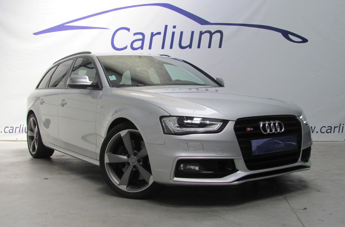

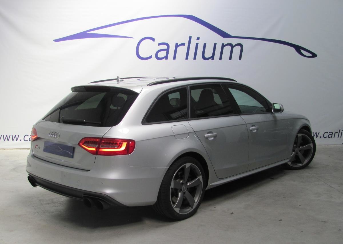

Présentation maverick16v
maverick16v a répondu à un(e) sujet de maverick16v dans Présentation - Votre Garage
Salut Merci à tous, et super j'ai réussi a mettre les photos. J'espère que vous pourrez m'apprendre plein de chose pour connaître mon cadeau d'anniversaire sur le bout des doigts et m'éclater a 80% pour commencer, car soyons réaliste qui utilise ce genre de voiture a 100%(a part un pilote professionnel sur un circuit). Pour les 20% restant j'espère y arriver avec le temps et sur circuit peut-être, qui sait un tour à Spa-francorchamps plus tard vu que je suis originaire de la région quand j'étais jeune conducteur ( c'est loin tout ça :sol: ) je roulais sur la partie fermée avec ma Ford Fiesta XR2I( c'était le bon temps :up1: ) donc je le connais plus que d'autre, puis il est superbe ce toboggan ardennais :icon6: :race: . Enfin vous voyez pourquoi je suis atteins du virus des belles caisses mais surtout qui en ont sous la pédale :icon_biggrin: :icon_biggrin: :icon6: :icon_razz: Vive les anneaux, :ap: font quand même de belle caisse ces teutons!! -
Bonjour, Je suis l'heureux propriétaire d'une Audi S4 Avant b8k5 gris métallisé, pack noir extérieur, intérieur sièges Sport noir et gris lunaire, de 2012 avec 80000 km depuis 2 mois. Quasiment full option, en tout cas celle que je voulais :icon_smile2: : Sièges sport bi-colore Volant à méplat Jantes Rotor anthracite Différentiel Quattro sport Toit panoramique Phare adaptatif Régulateur adaptatif Chauffage auxilliaire Hayon électrique Alarme MMI 3g plus high avec HDD 20go Son Bang et Olufsen Et j'en oublie sûrement Petit supplément: ligne Miltek Valve sonic(avec clapet) Quel son!! :race: :icon_biggrin: :icon_biggrin: Petite reprog :icon_biggrin: :icon_biggrin: Quel plaisir de conduire et quelle accélération, le bon compromis père de famille et bad boy :icon_evil: !! Encore plein de chose à apprendre avant d'en profiter vraiment, mais je ne peut que progresser et tout viens a point à qui sait attendre. Et je suis en Lorraine mais je préfère rouler en Belgique :belgique: vu que je suis belge :kimouss: et juste à côté, beaucoup moins de poulet et de radar sur les routes. Voilà, super forum continuez :icon14: :bravo: Dominique Alors voilà j'avais essayer de mettre les photos mais mon lien google drive n'était pas accepté, j'espère un peu de votre aide si je n'y arrive pas
