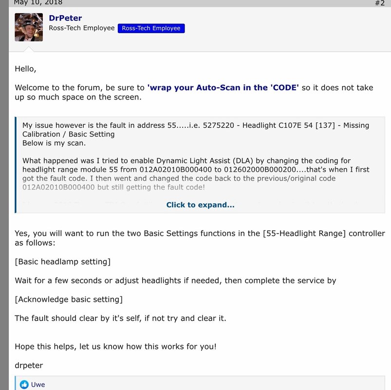

Bonjour, Pour clôturer le topic, problème résolu. Il fallait faire l'adaptation avec Odis et non avec VCDS - tout feux tout flamme maintenant Merci à tous -

J'ai les phares full LED avec message d'erreur: phare adaptative dysfonctionnement. Les codes fonctionnent Les phares fonctionnent Les phares AUTO fonctionnent Je n'ai pas de LED défectueuses. D'après Audi, j'ai peut être un correcteur d'assiette qui ne fonctionne pas (et je n'ai pas les suspensions pneumatique). Donc d'où vient le problème alors? Je ne sais pas ou regarder, ni quoi faire. Adresse 55: Portée des feux Labels: 4H4-907-357-V2.clb No. VAG du calculateur: 4H4 907 357 E Mat: 7P6 907 357 B Pièce et/ou version: MxB-ECU 001 0100 Codage logiciel: 04FA02102A6B0200 Code atelier: WSC 01998 000 1048576 Jeu de données ASAM: EV_HeadlRegulAUDIMXBAU64X 005009 (AU57) ROD: EV_HeadlRegulAUDIMXBAU64X_005_AU57.rod VCID: 3467A9D79F3B66331E-8060 1 Code défaut trouvé: 13705495 - Bus de données U1121 00 [137] - message manquant [Nouveauté! Infos étendues pour DTCs UDS seulement avec nouvelle génération d'interfaces] Témoin allumé - Confirmé - Testé depuis RàZ mémoire Capture: Etat du défaut: 00000001 Priorité du défaut: 6 Fréquence du défaut: 1 Compteur de RAZ: 163 Kilométrage: 228579 km Date: 2023.11.10 Temps: 12:28:48 -

c'est une option que j'ai déjà envisagé. J'ai essayé de faire une calibration de base, ça a marché puis c'est revenu. Besoin d'investigation plus poussée. Quelle b.....l 🤪😅 -

Benzez a posté un sujet dans A6 C7 / A6L C7 / allroad C7 - (2011 à 2018)
Bonjour à tous, Nouveau sur le fofo, je pense avoir été dans tous les posts mais je n'ai rien à trouver (ou mal cherché) au sujet de mon probleme par rapport à mes phares. J'ai le message à chaque fois que je demarre et pourtant mes phares fonctionnent tres bien. J'ai passé le VCDS et vous pourrez voir le code erreur. Quelqu'un sait il se que je dois faire, chercher ou remplacer? Je vous remercie grandement Vendredi,10,Novembre,2023,12:32:29:00009 Version VCDS: FRM 23.3.1 sous Windows 11 x64 www.rosstech.fr Adresse 55: Portée des feux Labels: 4H4-907-357-V2.clb No. VAG du calculateur: 4H4 907 357 E Mat: 7P6 907 357 B Pièce et/ou version: MxB-ECU 001 0100 Codage logiciel: 04FA02102A6B0200 Code atelier: WSC 01998 000 1048576 Jeu de données ASAM: EV_HeadlRegulAUDIMXBAU64X 005009 (AU57) ROD: EV_HeadlRegulAUDIMXBAU64X_005_AU57.rod VCID: 3467A9D79F3B66331E-8060 1 Code défaut trouvé: 13705495 - Bus de données U1121 00 [137] - message manquant [Nouveauté! Infos étendues pour DTCs UDS seulement avec nouvelle génération d'interfaces] Témoin allumé - Confirmé - Testé depuis RàZ mémoire Capture: Etat du défaut: 00000001 Priorité du défaut: 6 Fréquence du défaut: 1 Compteur de RAZ: 163 Kilométrage: 228579 km Date: 2023.11.10 -
