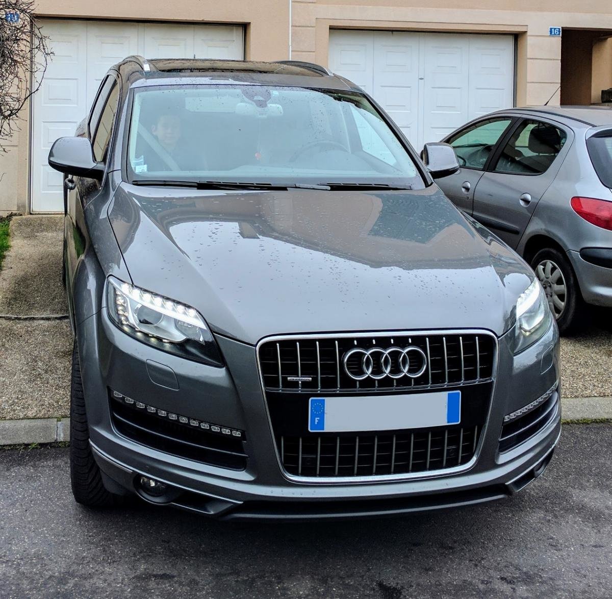

Hello, Ici Grosquick_, après un tour chez BMW puis Mercedes, me voici parmi vous avec 4 anneaux et un Q7 Avus 240ch de 2011 bardé d'options. :)
