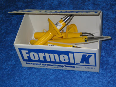

Aprés des recherches musclées sur le net j'ai trouvé toutes les références d'amortisseurs pour audi 100 C4 S4 S6 AVANT si ça interesse ? monroe MG 315 avant 26338 arr BOGE 32-402-F avant 32-115-F arr KONI 86-2149 avant 80-2630 arr (dispo en sport aussi ) KYB 376001 avant 351020 Arr SACHS 115476 avant 170141 arr BISTEIN consulter ici bilstein et pour H&R voir le site sur le distributeur ci dessous :bien: Et maintenant pour les tarifs j'ai trouvé un distributeur mais il faut les références ci dessus le lien du distributeur :distributeur voilà maintenant il reste a choisir !! ah oui j'oubliai la référence des coupelles silenbloc SKF pour les amortisseurs : VKD 35021 T et la référence SNR KB 65709 détail snr: coucou: -

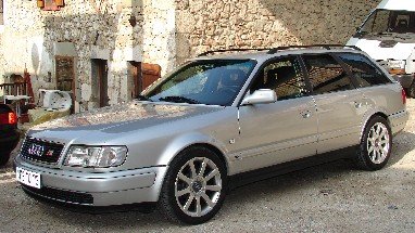

Ok merci pour les tuyaux, habitué a ebay je ne trouvais pas de collecteur car je faisait une recherche sur les audi 100 S4 mais il vaut mieux chercher Sur les s2 ou rs2 c'est plus fournit ! Pour les prépa je v voir, je m'amuse pas mal avec mes cox et ma moto et l'audi me sert plus a une utilisation normale enfin on a jamais assez de puissance et on s'habitue vite a ce que l'on a :bigsmile: Mais si lamodif n'est pas trop couteuse et pas trop importante pourquoi pas faire respirer tt ça !! Je n'ai la voiture que depuis 15 jours !!! :bigsmile: [attachmentid=16738] -

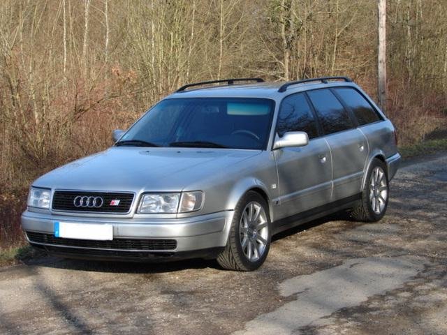

Récent possesseur d'une audi 100 avant s4, je suis un peu déçu du manque de pièces dispo chez audi france par exemple le bandeau lumineux arriere que je devais changer, pas vraiment dispo j'attends encore!! une rotule de train arriere dispo une pièce ! Et la totale je rentre de chez audi et ma voiture ne veut plus s'arreter !! les clignos droit restent allumés en fixe, puis j'enlève la clé de contact et la voiture tourne encore !!!!!!!!! Je coupe la batterie et elle tourne toujours ( ça montre ke mon alternateur fonctionne !!) Ke FAIRE !!!!! Heureusement equipé d'un coupe alimentation d'essence, je l'utilise la voiture s'arrette enfin ! mais les voyant restent tjrs allumé je debranche la batterie tt s'eteind je cherche en vain mais je ne trouve rien , peu etre mon neiman ???????? Enfin a part ça c'est un plaisir de rouler en vieux S4 !! le 2,2 l turbo est sympa meme si la puissance est inferieur a une rs2 et puis ça permet de rouler ds une voiture qui devient assez rare sur nos routes!! si quelqu'un a une idée sur mon problème electrique qu'il me fasse signe , cela serait sympa !! une petite photo http://npra.skynetblogs.be/ :coucou: [attachmentid=16725]
