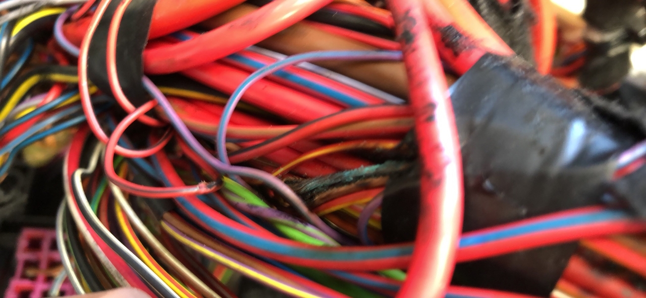

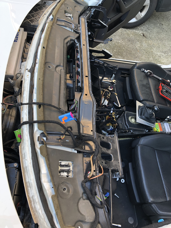

  1. Bonjour à tous, Désolé pour cet absence un peu prolongée, en effet j'étais pris au re câblage du faisceau ainsi qu'au remontage des éléments. Du coup me voici là pour dire un GRAND MERCI à @Megatron qui a solutioné mon problème qui n'était pas lié à mon cablage mais au codage du boitier confort. En effet, comme mon boitier d'origine avait bruler, j'ai changer ce dernier avec une deuxième main qui ne venait pas du même véhicule. Après avoir pris le temps de trouver le bon codage et de paramétrer le boitier tout a fonctionné. Encore un grand merci à vous tous qui avez participé à résoudre mon problème. Très amicalement à vous passionnés! @Mosko

  4. Bonjour, Suite à un court-circuit du module confort, mon faisceau habitacle a partiellement brulé et donc plus éléments essuie-glaces, feux, clignotants, Klaxon enfin la totale. Après devis de réparation chez Audi ils me disent qu'il faut changer tout le faisceau bien évidement cela coûte plus chère que la voiture. J'ai donc pris sur moi de réparer le faisceau par moi même et donc après avoir changé toutes les sections de câbles brûlés que j'ai trouvé les dis éléments re fonctionnent mais j'ai tout de même un message d'erreur au tableau de bord me disant que les ampoules arrières ne fonctionnent pas alors que oui ainsi que le voyant airbag conducteur allumer en permanence. Il y a certainement une masse quelque part donc je re démonte pour voir ou je suis passé à côté de quelque chose mais je suis quand même à la recherche de quelqu'un qui comprend mieux que moi tout cela. J'ai contacter Digiservice dans ma région mais ils me demande pas mal juste pour un passage au VCDS qui m'aiderais bien à contrôler les valeurs de retour d'intensité au multiplexage des feux mais j'avoue que leur facture est assez salée pour moi. Moi c'est Mocko, Je suis à Torcy en Seine-et-Marne,

  6. Merci pour ton retour Sylvain, J'ai définitivement trouver le problème qui vient du comfort modul 8E0907279N qui a tout simplement brulé tout seul et avec lui tous les faisceaux qui y étaient connectés. J'aimerai dire j'ai du bol car la voiture aurait pu cramé. Mais sincèrement je ne vois pas la chance dans le fait que la voiture crame toute seule garée à la maison. Je n'imagine même pas l'addition pour la dépose/repose de tous les faisceaux..... En tout cas merci!
