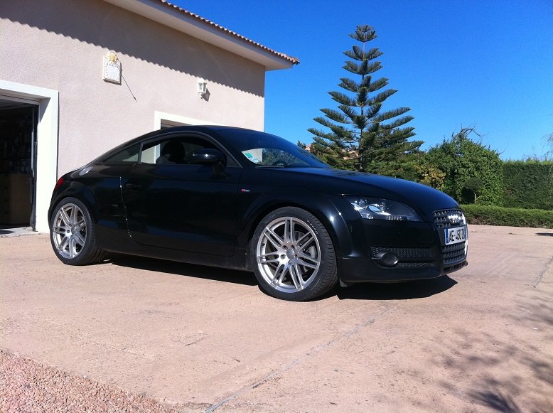

  9. Salut à tous ! nouveau sur le forum je présente mon bolide !! une jolie audi TT tdi quattro !
