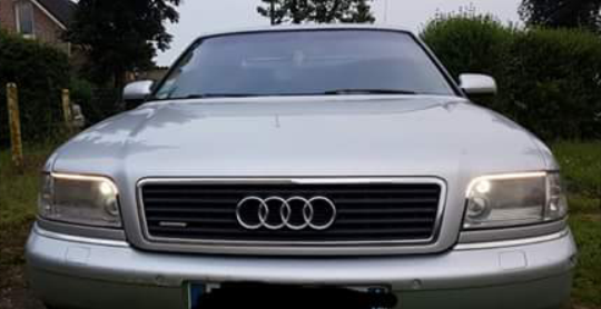

Oui donc c'est la phase 2 que j'ai . Car elle dispose de toute les décorations en alu comme sur la dernière photo avec son gps. Mais dispose d'un capot phase 1 comme sur la 1er photo. petite question depuis le 14 juin elle a plus tourné et il me reste la moitié du plein. Le gasoil faut il le changer ou je peut reprendre la route avec ? Car 3 mois qu'il est dans le réservoir j'ai plutôt envie de le changer pour éviter les surprise . . -

Donc ça doit être un capot de 2.5 en dessous de 2000 que j'ai alors? Il doit bien venir d'un modèle particulier -
Présentation audi V8 A8 3,3 TDI 225ch
Philippe 33 v8 a répondu à un(e) sujet de Arnold95 dans A8 D2 - (1994 à 2002)
D'ailleurs quand je regarde la conception de la calandre elle ressemble fort au calandre des a4 2001 Enfin la forme est pareil -

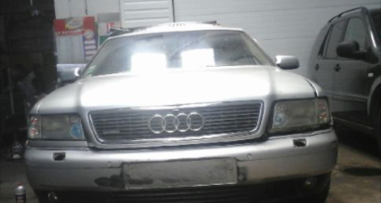

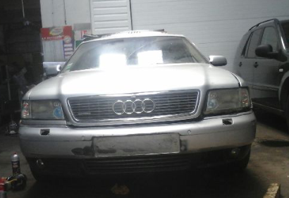

Non la mienne c'est une phase 1 de 2001 . Si vous connaissez quelqu'un qui en vend un hésitez pas à men parler car j'ai pas trop envie de la laisser comme ça mais faut que ça soit le même capot. Car celui qui est dessus c'est un capot de 4.2 -
Et celui qui est monté c'est celui ci. Contrairement au capot d'origine Ont peut constater la calandre qui est différente et la largeur entre les phares et la calandre en plastique est plus petite . Normal car c'est un capot prévue pour les a8 mais les 4.2 des années 97. Mais j'ai pas fait attention à cette différence de calandre le jour de l'achat . -

La voilà maintenant . Bon niveau capot moteur je me suis planter car je pensais que c'était le bon mais je compte le changer des sa remise en route -

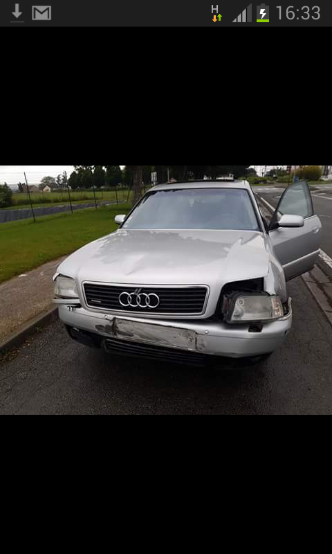

Bonjour burny. Pour répondre à ta question je ne sais pas. Car je l'ai donner à un garagiste professionnel et quand je lui ai poser la question sur le blocage des arbre à cam et les pige il ma dit oui. Mais je vais passer une valise chez Audi et je verrais. Certes elle a été tapés à 90 kil/h mais le moteur à pas été atteint ce n'était que carrosserie . je pense qu'elle ne sait pas mise en sécurité ce jour de l'accident car les airbags ne se sont pas déclencher et j'ai su sortir de l'autoroute après mon accident et le moteur tournait toujours correctement -
