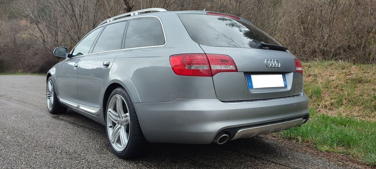

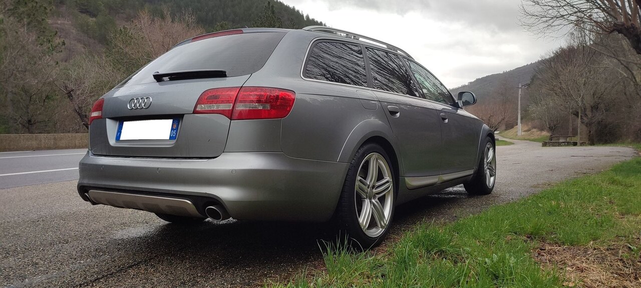

Comme promis, quelques clichés, malgré la pluie et une voiture du coup sale non-nettoyée : Vue de détail de l'affleurement des nouvelles roulettes : AVANT : ARRIERE : L'ET 36 est un compromis qui me semble parfait; Je gagne 2 mm vers l'extérieur de déport, réparti pour moitié de part et d'autre du moyeu car passant de 8 à 8.5 pouces de large. Référence de ce modèle dispo initialement pour Q3 S-Line : 8U0 601 025 AC en 8.5 x 19 ET 36 en 57 mm de moyeu (pile poil ce qui va sur les A6 C6). Merci pour vos avis. J'adore le rendu esthétique. Il ne me reste plus qu'à "jouer" avec VCDS pour obtenir un léger rabaissement de la suspension pneumatique en modifiant les réglages de hauteur de chaque roue. Sachant que pour les photos, j'étais déjà en mode "dynamique" donc plus bas qu'en hauteur "standard". il reste à minima 15 mm à gagner sur chaque roue selon moi. Qu'en pensent ceux qui ont déjà recalibré les hauteurs de leurs A6 C6 ? Totor443 -

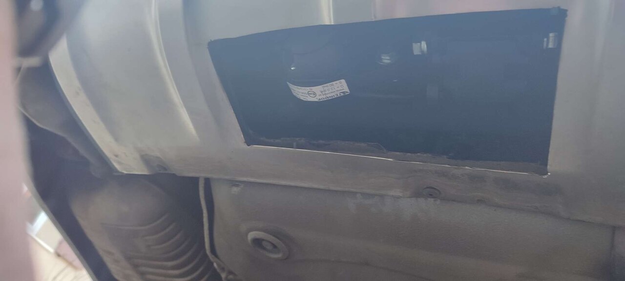

Sur les 3 trous de chaque côté qui sont prévus pour la fixation de la barre de renfort OU l'attelage, deux sont initialement occupés par des vis longues qui maintiennent la barre de renfort en place. L'un est proche de la caisse et des blocs optiques, l'autre est situé à environ moitié de profondeur du coffre dans la longueur. Entre les deux, un troisième trou est présent mais occulté par une membrane type scotch. Le montage est différent entre la barre de renfort et la barre d'attelage. Il faut pour ce dernier utiliser l'emplacement central (et retirer le scotch ou le percer avec la vis) + emplacement le plus en arrière près des blocs optiques et la caisse. Celui au milieu du coffre n'est plus utilisé. Par ailleurs, c'est bien fait car sous la caisse, les vis ressortent de la carrosserie ainsi que du pare-chaleur qui protège des deux silencieux. -

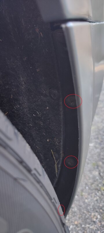

Voici mon retour d'expérience sur ce montage avec photos : Pour défaire le pare-choc AR , il est nécessaire de retirer les 6 vis TORX qui sont dans les passages de roues. Notez qu'il y a 2 rangées de vis similaires : on n'enlève que celles extérieures (on ne touche pas à celles qui maintiennent la protection de passage de roue en feutrine) : On retire les vis qui maintiennent la valence au châssis (3 vis TORX) - pas de photo de ce détail car facilement repérables. On retire les écrous intérieurs (douille de 10) dans les passages de roues derrière les blocs optiques (3 écrous de chaque côté) : Pour ceux comme moi qui ont le support de cric AUDI dans le passage de roue ARD, il faut préalablement l'enlever pour accéder aux 3 écrous de ce côté là. On enlève les habillages intérieurs du coffre et les rails pour accessoires de maintient de la bagagerie (3 vis TORX de chaque côté). On enlève la barre de seuil de coffre métallique qui est maintenue par 4 vis TORX visibles depuis l'intérieur (2 de chaque côté) : Ne pas hésiter à tirer verticalement assez fort car les clips métalliques qui maintiennent la barre sont assez costauds. Après, on peut retirer le pare-choc AR qui n'est plus maintenu. Pour cela, on commence par écarter les côtés au niveau des passages de roues pour libérer les clips des supports intérieurs. Pour moi, il a fallu forcer un peu car il n'avait jamais été démonté. J'ai volontairement pas dévissé ou défait le faisceau des radars de recul AR pour enlever la barre de renfort d'origine (qu'on va jeter car plus d'aucune utilité). Idem, pour insérer la barre d'attelage car j'ai pu dégager assez d'espace en laissant le pare-choc posé sur le sol protégé par des couvertures. Cela évite de tout démonter et les problèmes ultérieurs liés aux 4 détecteurs des radars de recul. Une fois la barre d'attelage montée, les vis serrées, j'ai mis en place le faisceau qui entre dans l'habitacle quasiment au milieu de la coque de bas de coffre : un obturateur rond est bien visible qu'on va enlever. Une fois le faisceau passé dans le coffre, il serpente sur le côté vers la droite en direction du bloc optique ARD, là où se trouve le faisceau d'origine et l'interface électronique. On notera l'emplacement de l'orifice de passage ainsi que le cheminement du câblage (isolant noir brillant neuf). J'ai tout fixé avec des rilsans pour un montage propre. On peut procéder à la connexion du nouveau faisceau d'attelage sur le faisceau d'origine. Une fois tout contrôlé, on peut rebrancher la batterie et remonter le pare-choc en suivant les étapes en sens inverse. NOTA : du fait de la version ALLROAD, la valence du pare-choc n'est pas 100% en plastique et une partie est constituée d'élément métallique. Pour me faciliter la découpe, j'ai retiré la valence du parechoc et j'ai effectué la découpe à l'établi : 4 trous à la mèche métal pour repérer l'écartement nécessaire à cette découpe + découpe entre les trous via la meuleuse et disque métal. Une fois la découpe effectuée, j'ai pu tester qu'elle soit conforme en repositionnant la valence sans la clipser. Ma forme de découpe validée, j'ai pu la remonter physiquement sur le pare-choc et la revisser (2 vis TORX aux extrémités près des sorties d'échappement. On obtient alors ce résultat final : Faisceau rétracté : Faisceau descendu : Vue arrière sans attelage ni faisceau descendu (donc montage "invisible") : Voilà le résumé de mon montage ainsi que le résultat final. -
